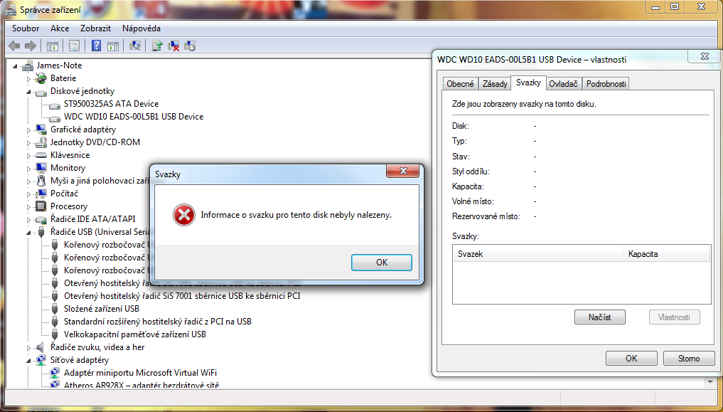

Zdravim, mám problem se zobrazenim SATA disku pripojeneho pomocí konvertoru přes USB2 v Tento počítač. V systému W7. Ve správci zařízení disk vidět je ale už ne jako jednotka/y v průzkumníku... :-( pls poraďte.

Jo ve spravci ho vidím...
u jednoho disku na kartě svazky po klepnutí načíst to hlasí že informace nebyly nalezeny
u jiného disku zas načítání informací nic nenajde bez hlášky...

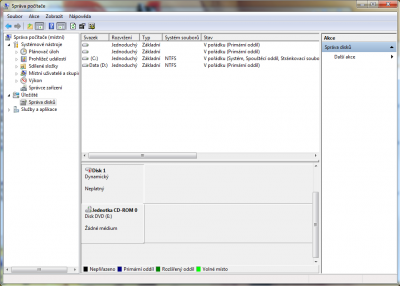

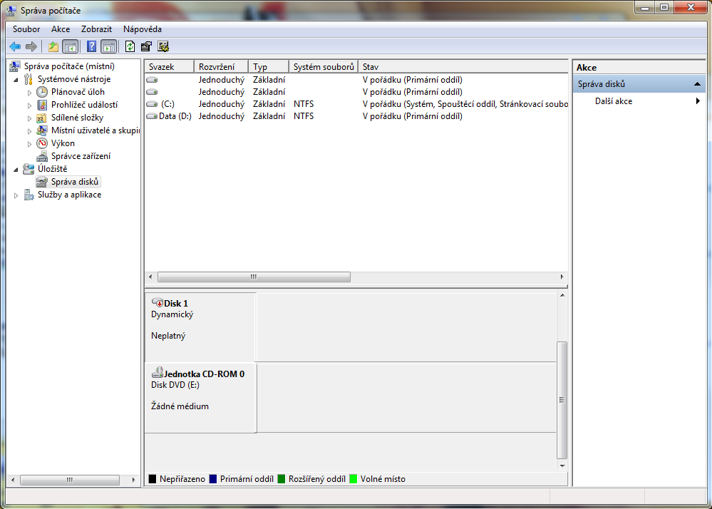

co presne chces videt? ve spravci se da disk rozkliknout na vlastnosti a prolitnout ty karty, bohuzel info s vazcich videt neni....tak co mam vyfotit?
--- Doplnění předchozího příspěvku (Sob Pro 15, 2012 3:42 pm) ---
screen ze správce
--- Doplnění předchozího příspěvku (Sob Pro 15, 2012 3:43 pm) ---
oba screeny jsou stejný, teď jsem počkal a výsledek stejný

Myslel jsem spravce disku, ne spravce zarizeni, spravce disku by mel ukazat vic

jo už to vidím...tak co s tím? :wink:

Je to dynamicky disk - tedy je sam od sebe funkcni pouze tam, kde byl naformatovan (coz bude asi ten notebook)
Dej prave tlacitko na "disk 1" (jak je ta cervena sipka dolu), melo by to nabidnout inicializaci
Tomuhle problemu se predejde, kdyz se pri vytvareni oddilu zvoli "basic" misto "dynamic". Dynamicky disk lze zkonvertovat na basic, ale prijde se o vsechna data, takze nejlepe kdyz je prazdny.

je tu aktivace disku....tim o data doufam nepřijdu....?
Jinak je to disk který fungoval v jiném PC, nebyl formátován v tomto ntb.

Aktivaci ne, formatem ano.
Dynamicky disk by bez aktivace nemel fungovat na zadnem jinem pocitaci, nez na kterem byl vytvoren.
