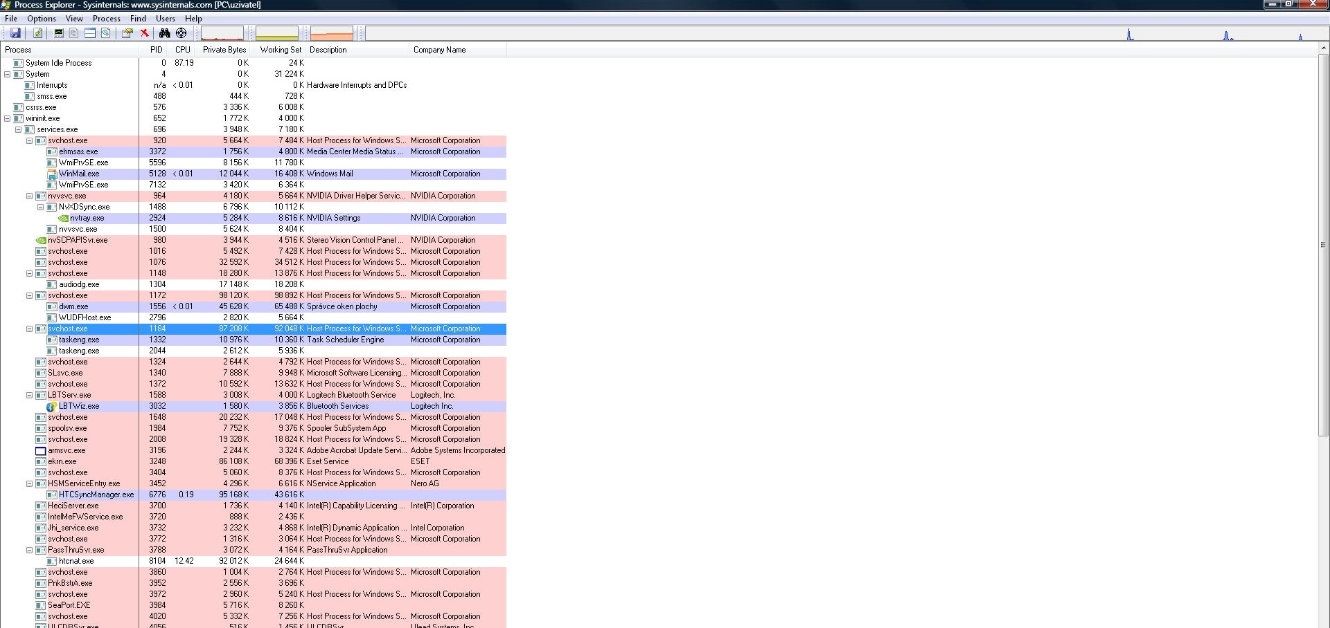

tak jsem si to stahnul, pripojil mobil a graf opet vylit tak sem oboje "nafotil"

Re: Využití CPU při připojeném mobilu
Příště seřaď procesy podle sloupce CPU. Nejvíce procesorového času spotřebovává proces htcnat.exe,
tedy součást softwaru od HTC. Zkus provést update.

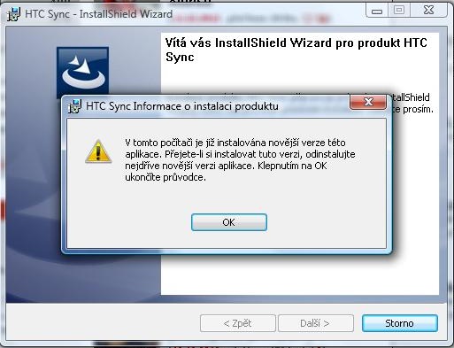

zkoušel jsem, už několikrát protože se mi mobil nechtěl připojit k počítači vůbec a nešlo nic dělat, pak jsem celý program přeinstaloval, všechno funguje, ale kdykoliv zapnu PC tak se mi ukáže zpráva u updatu a když ho chci nainstalovat tak se uprostřed ukáže viz. obrázek.
Škodit určitě ne, jen tě to může zdržovat.
Té hlášky se zbavíš např. pomocí utility Autoruns. Instalace bude nastavena na spouštění při startu Windows.
Pokud to nenajdeš, tak spusť Autoruns, až dokončí scan, tak v nabídce File zvol Save a výsledný ARN upni na http://www.leteckaposta.cz
