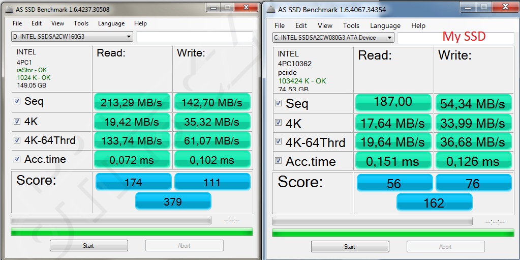

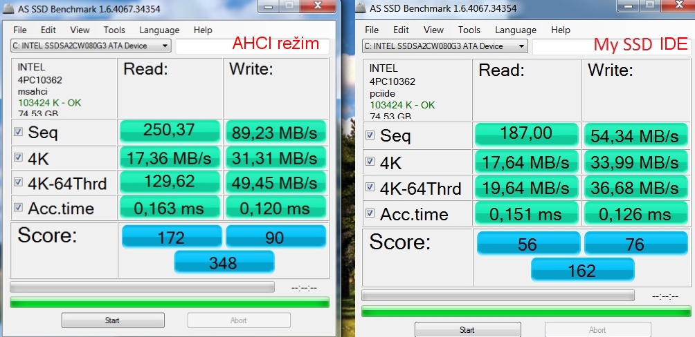

Pokud se vám zdá,že váš SSD disk nejede tak rychle jak by měl,nebo že prostě v testech na internetu má větší rychlosti,tak to může být způsobeno tím,že jede v režimu IDE a ne AHCI.Rychlost SSD disku můžete otestovat třeba programem AS SSD benchmark.Ke stažení ZDE
Tímto prográmkem také zjistíte v jakém režimu disk jede.Pokud je pod typem disku napsáno msahci,je tam AHCI.Pokud je tam psáno pciide,tak jede v IDE režimu.Udělejte test a porovnejte s testy stejného disku na internetu.Pokud je pomalý,tak se musí v biosu změnit režim z IDE na AHCI.Ovšem aby jste nemuseli kvůli tomu potom přeinstalovávat Windows musí se napřed upravit registry.Návod na změnu hodnot v registru je ZDE
Po tomhle zákroku si Windows po restartu doinstaluje sám ovladače a disk by se měl podstaně zrychlit,a fungovat tak jak má.
Rozdíly demonstrují následující obrázky.
Můj disk v režimu AHCI a v režimu IDE
Můj disk v režimu IDE ve srovnání s testem na internetu,kde disk byl v AHCI režimu

Doplnil bych, že pokud hostitelský řadič používá AHCI ovladač od výrobce chipsetu/řadiče (např. iaStor, nvStor a pod.),
nebude se msahci.sys používat. To platí pouze v případě použití standardních ovladačů atapi.sys, ataport.sys, msahci.sys a pciide.sys.
Doporučuji instalovat ovladače výrobce hostitelského řadiče, než se spoléhat na MS.
