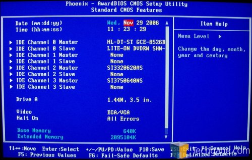

Při startu PC se pomocí klávesy DEL, případně F2 (podle typu desky) dostaneš do BIOSu. Měl bys vidět něco takového:

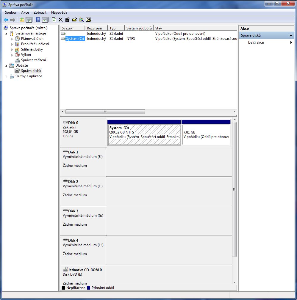

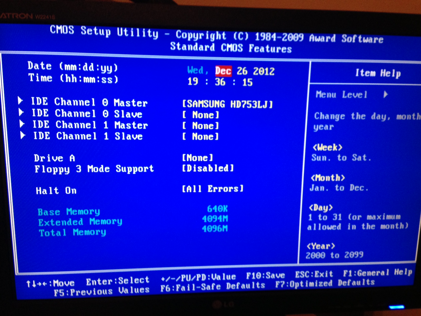

Vše jsem připojil, ale PC podle mě extHDD nedetekoval, viz obrázky. Disk se ale po hmatu točí. Nemůže to být i tím, že je celý zformátovaný na exFAT? Děkuji mnohokrát.
Nemůže. BIOS ani Správu disků typ souborového systému nezajímá. Smiř se s tím, že odešla elektronika disku.
