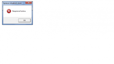

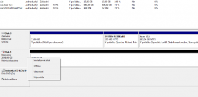

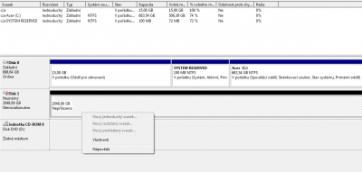

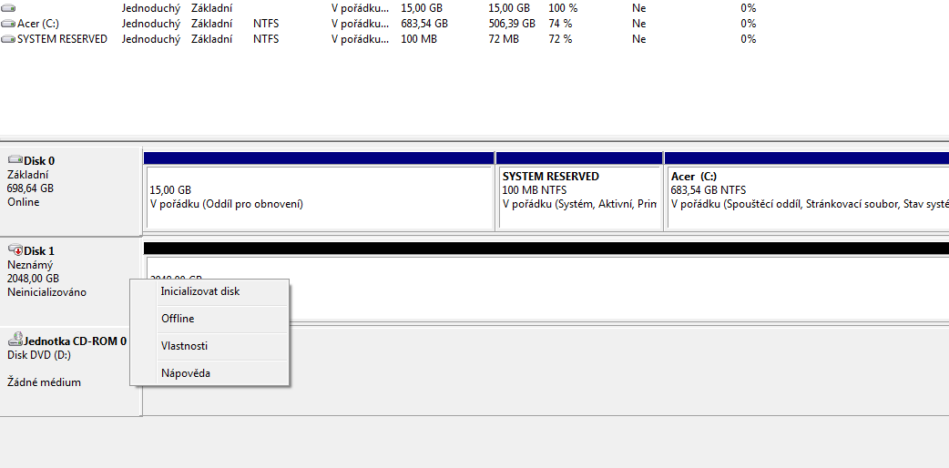

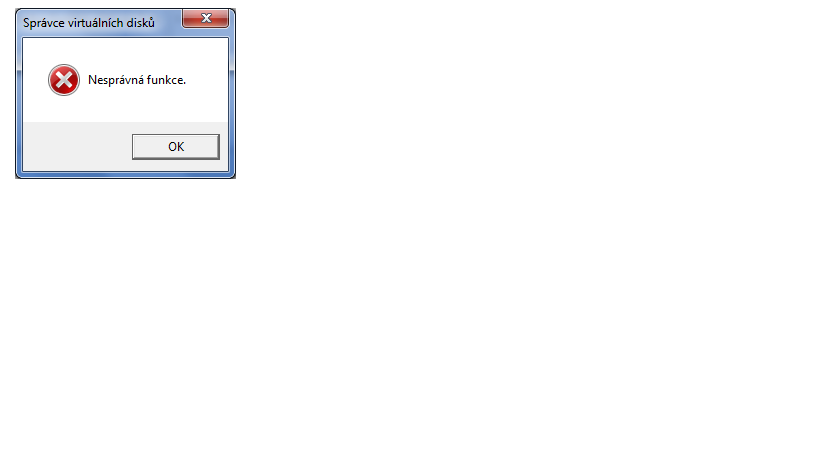

Majcaaa
Příspěvky: 5
Registrován: prosinec 12
Pohlaví: Žena
Re: nelze načíst externí HDD
Příspěvekod Majcaaa » 24 pro 2012 11:44
s diskem nelze nic dělat nevím proč, ukáže se mi vždy jen toto
a na cokoli kliknu tak se mi poté zobrazí toto
toto je při kliknutím pravým
když na něj kliknu
