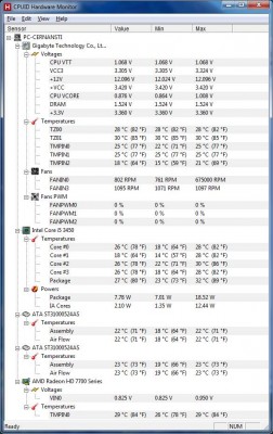

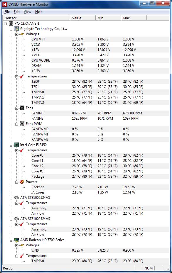

Tady je printscreen hodnot, které naměřil HW Monitor.

Teploty jsou v pohodě. Koukni jakou záruku má karta a případně ji preventivně reklamuj, kdyby byla nějak před koncem.
Můžeš ji zkusit zatížit nějakým testem, např. OCCT.
