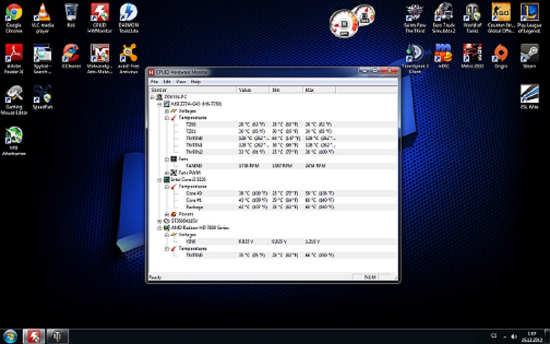

dnes jsem hrát WoT a pro jistotu u každé hry mám zapnutí HW monitor, abych byl v obraze ohledně teplot hardwaru. Nakouknu a vidím 128°C na desce, dokonce i teplota aktuální 128°C, tak jsem hned sundal dekl z casu a pohmatem jsem zkontroloval kompomenty (samozřejmě, kam se ruka vlezla a tak kde se nic netočilo) a nejteplejší mi přišla graf. karta, ale rozhodně to nebylo nic, na čem bych neudržel ruku. Po vypnutí a zapnutí HW monitoru teploty opět 30-40°C dle vytížení.

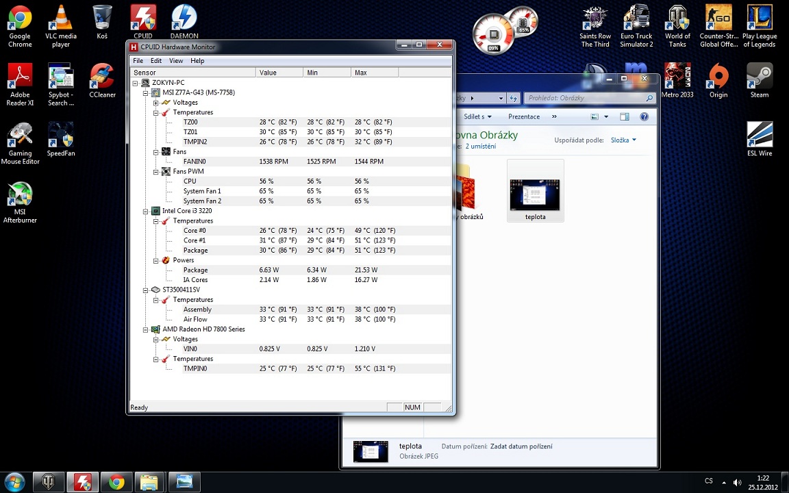

Co to může být??? Jinak může mi někdo vysvětlit co značí teploty TMPIN0 a TMPIN1 ??? Které se mi běžně v HW monitoru nezobrazují. (viz. teplota 2) Omluvte kvalitu obrázku (teplota), překlikl jsem se, ale je divné, že mi přibyly výše uvedené teploty TMPIN0 a TMPIN1, které ukazovali těch 128°C,běžně tam vůbec nejsou. Díky.
P.S.: Přikládám screen. Nemám nainstalovaný žádný program na úpravu screenu a v malování
omlouvám kvalitu, překlikl jsem se.
Klasické teploty

Záleží na výrobci desky. TMPIN0 bývá čidlo v patici CPU a TMPIN1 čidlo chipsetu.
Tohle bych ale ignoroval, bude to nějaký brouk v Hardware Monitoru. Při 128°C byl počítač vypnutý nebo restartnutý.
Vlastně by se na tuto teplotu pravděpodobně ani nedostal.

Chybná identifikace čidla, zkus HWiNFO32 (64)

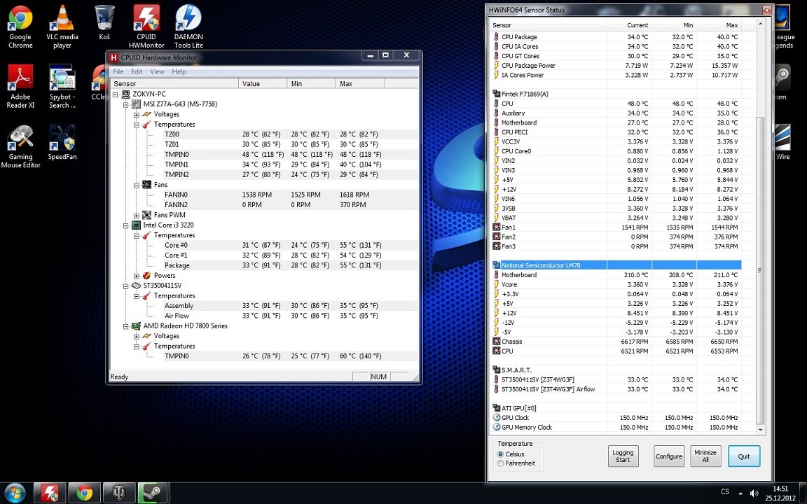

Tak v HWiNFO mi to ukazuje na desce 211°C a otáčky 6500 :-D viz. screen.

Tak zkus ještě třeba Lavalys Everest - senzory. Třeba tam bude něco reálného.

Tak v everestu taky 211°C
