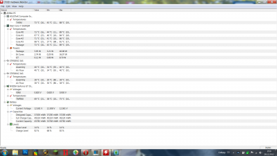

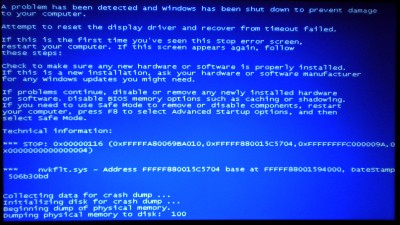

Dobrý den, prosím o pomoc :( Cca rok mám nový notebook Asus N75SF, který unesl téměř všechny náročné hry, avšak v poslední době při nich nachvíli zamrzne a poté přijde modrá smrt. Projela jsem ho antivirem i změřila teploty přes HWMonitor a všechno se zdá v pořádku.
K těm pádům: Není to pravidelné, při méně náročných hrách se neděje vůbec nic, ale při těch náročnějších (např. Mafia II) to padá. Někdy to je po 3hodinách, někdy po 30min. Myslíte, že by to mohly způsobovat aktualizace grafiky, které poběhly asi už 3měsíce zpět, jenže zrovna v tu dobu jsem ty hry nehrála ?? Jen před nimi, a poté zase několik měsíců po nich.. Děkuji.. :(
Přikládám i screen:

A postupovala jste podle těch instrukcí, co se Vám zobrazily? Jinak podobný problém jsem měl taky (v PC), ale to jsem měl něco přes 100 °C na grafické kartě. Zkontrolujte ještě jednou teplotu grafické karty.

Ráda bych postupovala podle instrukcí, jenže neumím tak dokonale anglicky a bojím se rachtat v BIOSu.. Teploty jsou OK. Navíc potřebuji vědět, kde je problém a jestli bude třeba ho reklamovat :(

BSOD jsou většinou způsobeny přehříváním, nebo špatným nataktováním jak CPU tak GPU. Zkus poslat teploty CPU a GPU v idle a v loadu.

Tomu moc nerozumím, radši jsem to vyfotila všechno :D

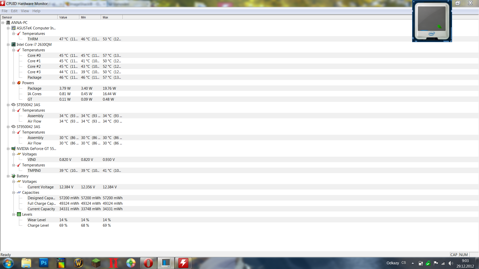

To nejsou teploty v zátěži, že?

Tyhle ne, jdu to změřit, bude stačit 10min?

Ok, hrála jsem tak 20 min, snad to bude stačit :dontgetit:

Tak ty teploty vevypadaj nějak extra špatně.

Zkus přeinstalovat ovladače grafiky na novější, popřípadě pokud máš nejnovější, zkus nainstalovat starší verzi.
