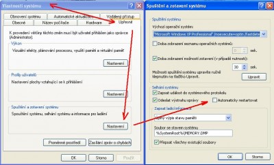

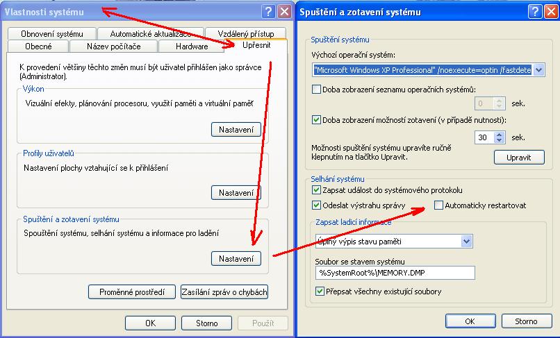

Potom děláš něco špatně. Ten zákaz restartu tam je. Zkus to jinak - snad to u W7 jde.
Pravou myší Tento počítač - Vlastnosti a dle obrázku tam ten restart odškrtni.

Příspěvekod black05 » 29 pro 2012 16:16
Tak teď jsem z toho už blázen, automatické restartování jsem našel a odškrtnul nicméně se počítač opět restartoval

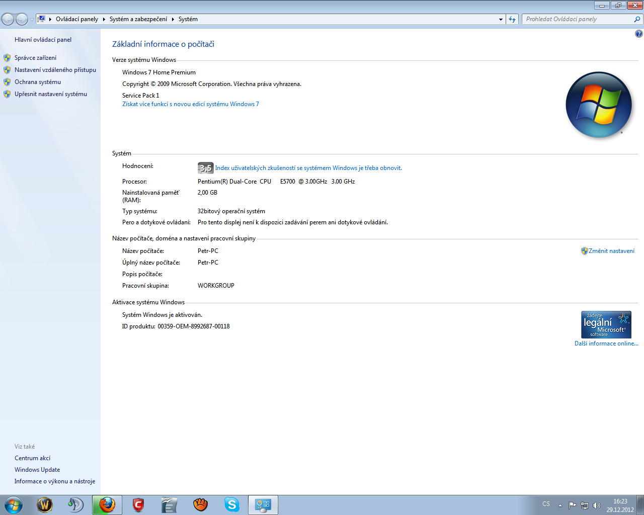

Příspěvekod black05 » 29 pro 2012 16:28
k tomu procesoru když jsem koukal do správce zařízení je tam procesor dvakrát, ani nevím že bych měl 2x 3,0 GHz. Ten typ jsem našel modecom fell II - 350 W , gracická karta Intel(R) G41 Express Chipset, plus jsem přidal přílohu, nevím jestli ej to dostačující

Příspěvekod guest » 29 pro 2012 16:32
Jelikož se neobjevuje při pádu žádné chybové hlášení, pak je nejspíš na vině ten zdroj. Ještě koukni do C/Windows/minidump zda tam jsou nějaké soubory.
