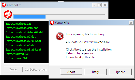

Postupoval jsem podle návodu, nicméně žádný log se nevytvořil. Samozřejmě jsem spouštěl jako správce a i v nouzovém režimu. Při prvním pokusu vše proběhlo v pořádku, na konci se program sám zavřel. Při druhém vyskočila tato hláška.

Re: Prosím o překontrolování
Stáhni si zde DelFix
ulož si soubor na plochu.
Poklepáním na ikonu spusť nástroj Delfix.exe
( Ve Windows Vista, Windows 7 a 8, musíš spustit soubor pravým tlačítkem myši -> Spustit jako správce .
V hlavním menu, zkontroluj tyto možnosti - Odstranění dezinfekce nástrojů (Remove desinfection tools) – Vyčistit body obnovy (Purge System Restore)
Poté klikněte na tlačítko Spustit (Run) a nech nástroj dělat svoji práci
Poté se zpráva se otevře (DelFix.txt). Vlož celý obsah zprávy sem.Jinak je zpráva zde:
