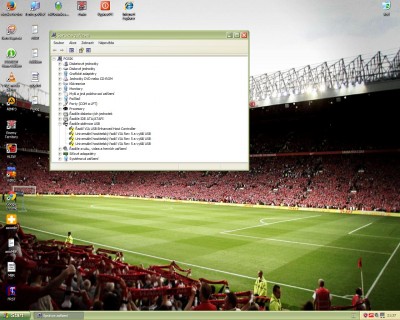

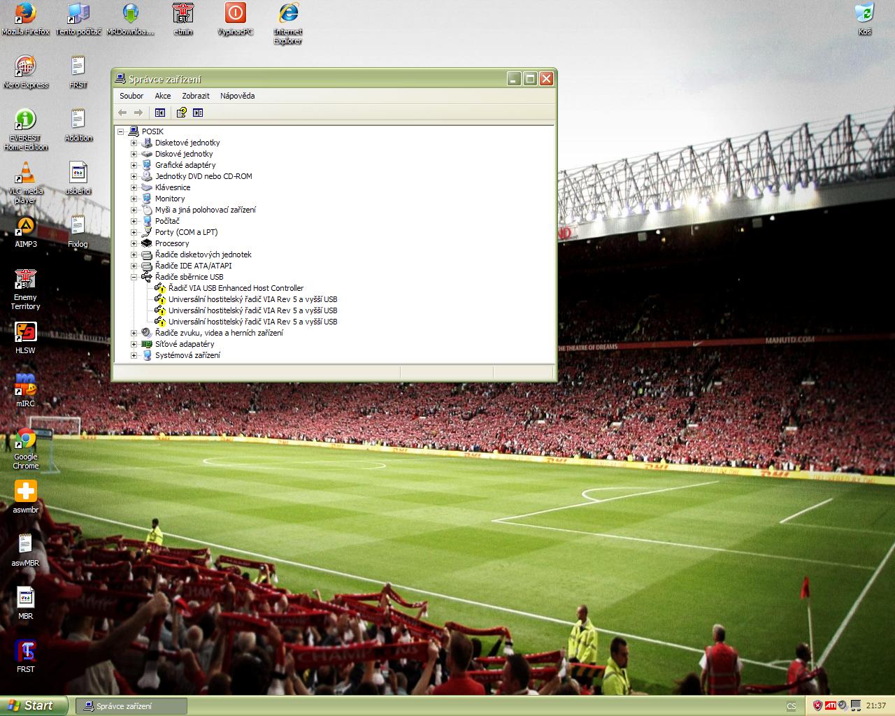

Provedl jsem Restart a pořad nic... Flashky se neobjeví :/ dival jsem se pořad mam vykričníky u těch ovladaču

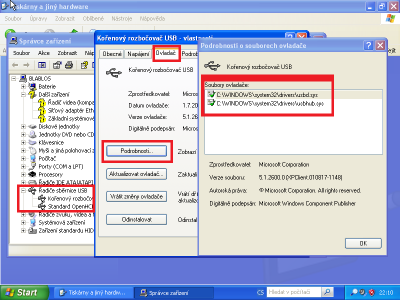

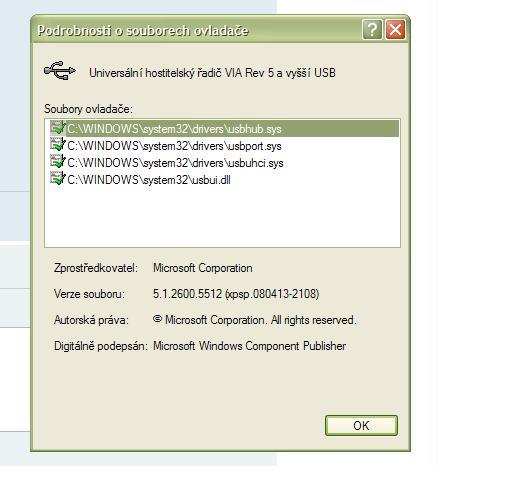

Klikni na položku s vykřičníčkem pravým -> vlastnosti -> ovladač -> podrobnosti a zkopíruj sem název ovladače (takto to proveď pro všechny položky!)

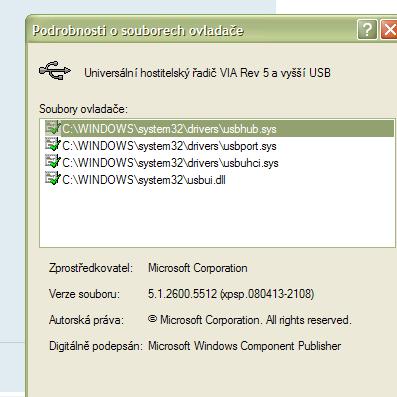

PCI\VEN_1106&DEV_3104&SUBSYS_31041106&REV_82\3&13C0B0C5&0&83
PCI\VEN_1106&DEV_3038&SUBSYS_30381106&REV_80\3&13C0B0C5&0&80
PCI\VEN_1106&DEV_3038&SUBSYS_30381106&REV_80\3&13C0B0C5&0&81
PCI\VEN_1106&DEV_3038&SUBSYS_30381106&REV_80\3&13C0B0C5&0&82
je to ono ?

Příspěvekod jerabina » 11 čer 2015 22:12
V příloze vidíš obrázek, co potřebuju. To je v tom tučně červeném, ty cesty k .sys souborům + jejich názvy.
Postni mi to sem, ale pro dnešek už jdu, zítra odjíždím do Chorvatska, takže si tě převezmou kolegové :-)

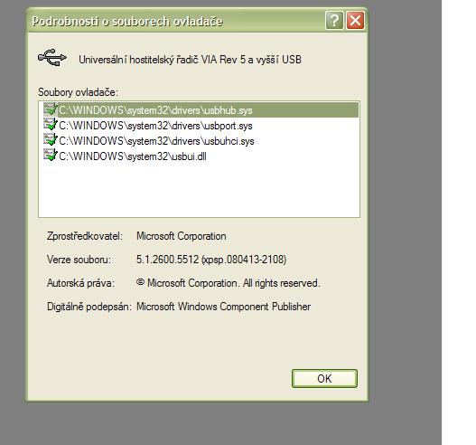

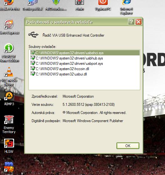

Příspěvekod ThePosik7 » 11 čer 2015 22:31
od 1 po 4
