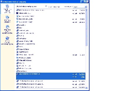

Zatím tu Javu zkus odinstalovat jiným způsobem.
Spusť znovu HijackThis
Klikni na tlačítko: Open the Mics Tools section (případně tlačítko Config... pokud jsi v okně kde se zobrazuje log z HJT)
Na hoře klikni na položku: Misc Tools pokud už nebudu vybraná
pak klikni pod položkou System tools na tlačítko: Open Uninstall Manager...
Vyhledej postupně jednotlivé položky Javy co budeš mít v seznamu
a pro každou zvlášť zopakuj tento postup:
- označíš si jednu položku a pak si zkopíruješ obsah políčka: Uninstall command:
(případně klikni na tlačítko Edit Uninstall command otevře se ti stejně pojmenované okno a v něm si zkopíruj celý obsah viz. na obrázku zvýrazněný text. Hlavně pokud by jsi šel přes druhou volbu tak hlavně neukládej změnu.)
Pak jdi přes Start -> Spustit... a zkopíruj do okna příkaz, který jsi si zkopíroval před tím a dej Ok.
Spustí se ti instalátor a přes něj to pak odinstaluješ.
viz. přiložený obrázek
Pak řekni jestli se vše podařilo.
Kód: Vybrat vše
J2SE Runtime Environment 5.0
J2SE Runtime Environment 5.0 Update 10
J2SE Runtime Environment 5.0 Update 11
atd.
