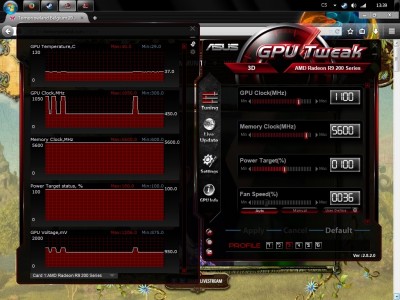

Se na to můžu v*srat... Zapnul jsem teď PC, a je to tady zase.
Když kouknu na GPU Tweak, jak je Memory Clock na Max. Že by to bylo tim ?

Alééééé, myslím že jsem to vyřešil. Vypnul jsem PC, a zkusil šáhnout na grafiku kolik má stupňů jesli něco neni blbě. Sundal jsem pak i zadní bočnici, trušku pohýbal s kabelama a 2x odpojit a připojil disk kdyby náhodou protože SATA kablík byl trošku nakřivo. A ejhle.... Ono to už funguje.
Jenže mi nedává smysl, že kdyby nebyl nějaký kontakty na disku správně, tak by byl jen tenhle problém. To by to buď něšlo vůbec, a nebo by tam byl mnohem větší problém.
A vím, že ten disk je skoro na odpis :D :D
