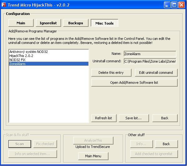

Já ale mám v seznamu pouze přeinstalované programy. Když se podívám například do C:\Program Files\Java\jre1.5.0_06, tak je tu chybový protokol, viz níže. Co to znamená? Jinak díky za trpělivost.
ENTRY: lib\charsets.jar
warning wpt0015: Old File does not exist
ENTRY: bin\eula.dll
ENTRY: lib\ext\localedata.jar

Zkus použít Dial-a-fix
- zvol volbu Fix Windows Installer
(musí zůstat zatrhnuté všechny 4 varianty pod tou volbou)
Restartuj Pc a řekni pak jak to vypadá.

Zkus použít na odinstalovaní Javy tento násrtoj od MS: Windows Installer CleanUp (pročti si to důkladně co je tam napsané).
Dej pak vědět jak to vypadá.

Konečně to pomohlo. Mám tam novou verzi Javy.
