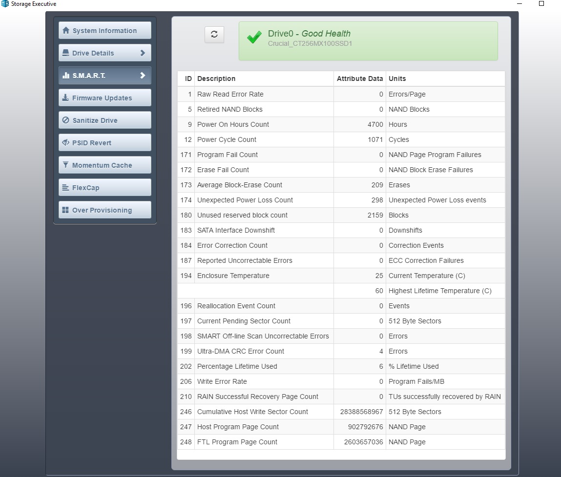

s udělat ještě jednou CDI. Pokud se hodnota Dobrý (94 %) , bude na vině disk.
Re: Prosím o kontrolu logu
pořád je to na 94%, ale má to opravdu za následek SSD? když je na něm jen OS + nějaké prográmky, a hry ne? nevím sice přesně jak disk funguje ale na poškozené části to přece data nedává ne?

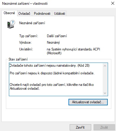

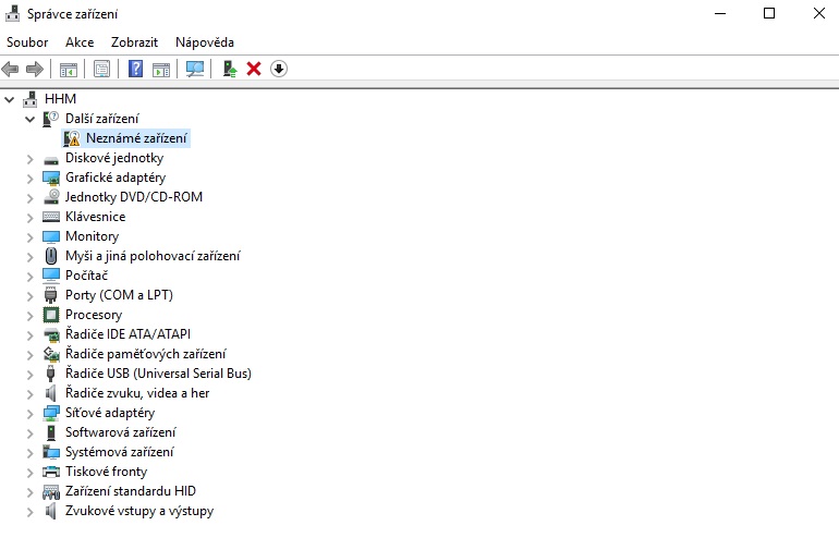

ještě otázka, ve správce zařízení mě to v další zařízení ukazuje neznámé zařízeni (nejde nainstalovat ovladač ani zjistit co to je a při jeho odebrání se objeví znova)

systémový disk je nejdůležitější , přes ten se zpracovávají i data na ostatních discích.
Zkus to neznámé zařízení , klik pravým a vybrat aktualizovat ovladač , i když se ovladač nenainstaluje , měl bys vidět v okně , co to za zařízení je.

ano to je, zkoušel sem i HD Tune, ukazoval cca to samé ale test bloků byl naprosto v pořádku (žádná chyba) a ukazoval stav disku 100%, nedalo mě to a stahl sem aplikaci přímo od výrobce (navíc nabídl i aktualizaci na ovladače disku) a ukázal taky stav ok ikdyž nějaké chyby tam jsou ale moc mi to neříká.
s tím ovladačem sem to zkoušel jak si psal a vůbec nic to neukázalo, a ve vlastnostech taky nic neni
