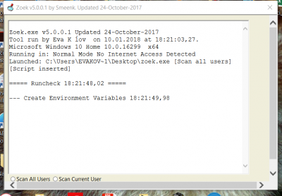

spustila jsem Zoek do okna jsem vložila skript klikla na Run Skript a objevilo si mi tohle okno, žádná výzva pro resart .... nevím jestli ho spustit znova nebo ne proto píšu

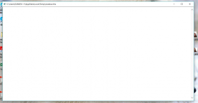

Po restartu se mi otevřelo tohle okno to můžu předpokládám zavřít?
