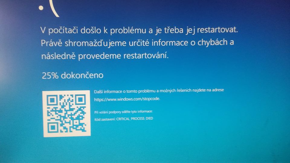

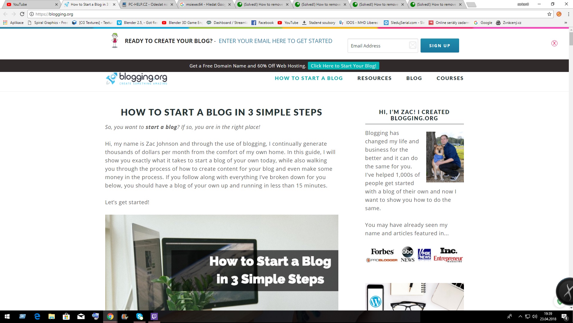

Přibližně před týdnem se mi objevila na internetu stránka
pokud jsem jí jak koliv ukončil tak se mi vypl pc a naběhla my hláška
po restartování běžel pc v pořádku ale v prohlížeči se mi opět zpustila ta stránka.

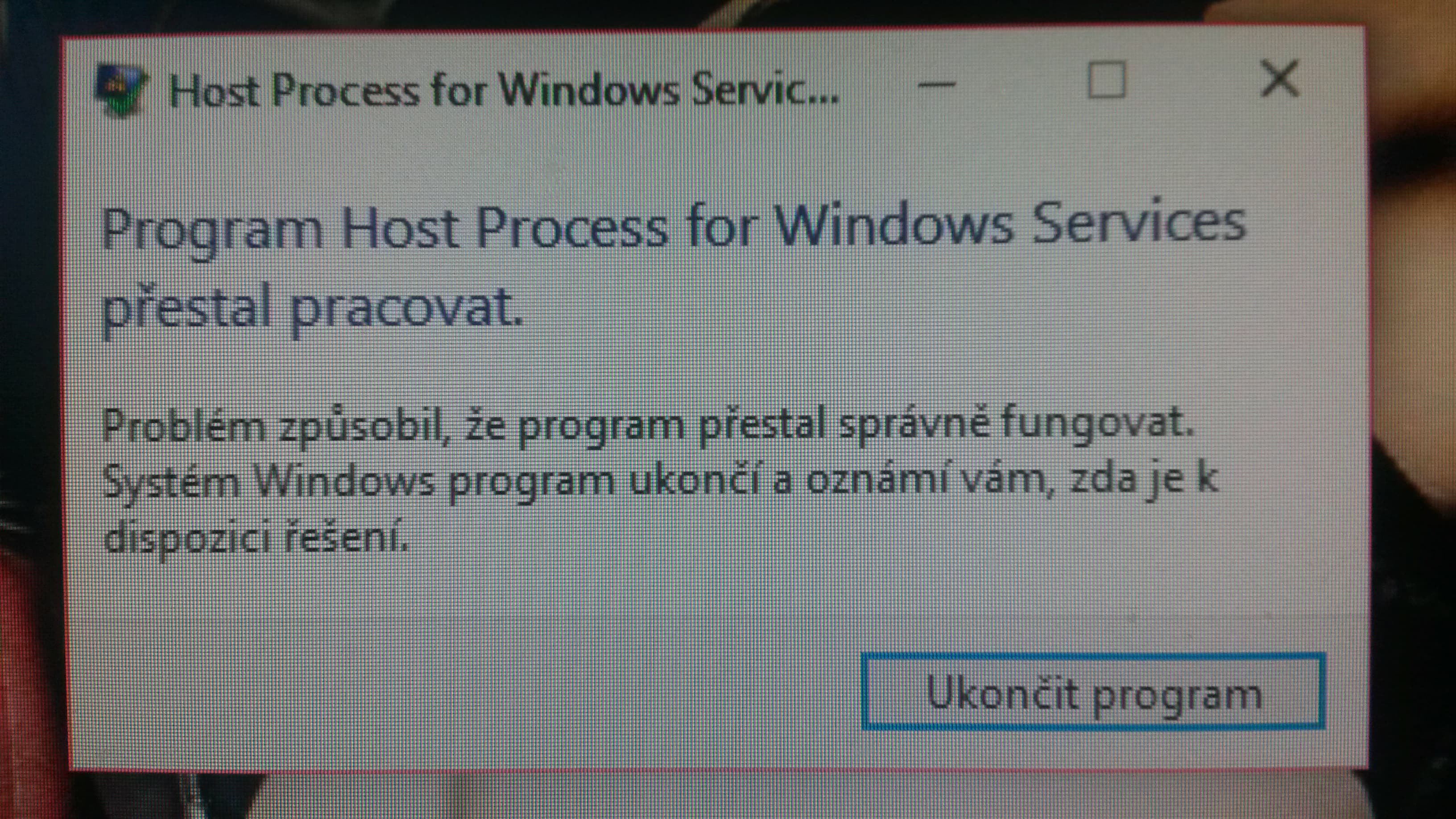

Stránka po cca dvou dnech přestala na vypínání reagovat (vypla se ale pc nespadlo).
Dále cca po dvou dnech se mi občas objeví při startu tato hláška
Teď si nejsem jist ale mám pocit že když dám ukončit nebo křížek tak se pc restartuje ale pak uš chybu nehlásí.

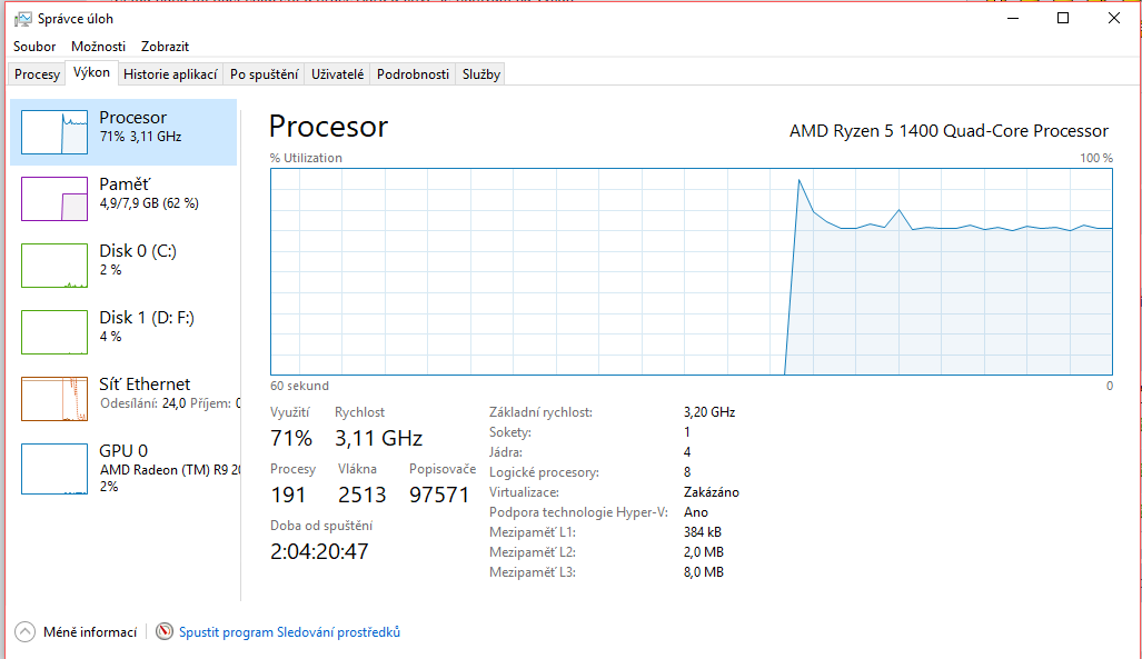

Celou dobu mi hučí chlazení u processoru a když se podívam na výkon tak mám 70-80% výkon (mám zpuštěný jen prohlížeč google chrom)
Dnes se mi při spuštění objevila hláška od defendru (obrázek nemám) něco ve smyslu "firewall zablokoval msiexec64.exe"
podíval jsem se na internet a zjistil že je to vir [goto=]https://greatis.com/blog/how-to/remove-msiexec64-exe.htm[/goto]
Ale během té doby chladič nehučel až po chvíli co jsem byl na netu hledat co to znamená tak zase pomalu začal hučet bez ohledu na potvrzení

						nejspíše vir -blogging.org --- remove-msiexec64-exe.htm
Re: nejspíše vir -blogging.org --- remove-msiexec64-exe.htm
Určitě s tím souvisí. Stáhni MBAM a zkus vyčistit PC pomocí tohoto nástroje. Pokud by to nepomohlo, vlož log do sekce HJT. Tohle ale vyadá zajímavě
