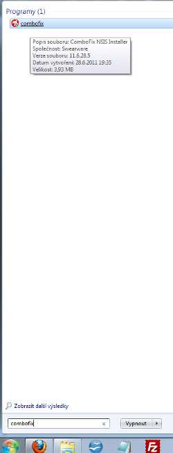

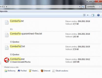

Re: Samovolně se vypisují znaky
ComboFix na mém počítači funkci odinstalace nenabízí
Nachází se pouze na Ploše, mohu ho tedy jen smazat.
Mám ho smazat?
Mám ho smazat?
Napiš to (ComboFix /Uninstall) tam a dej enter
