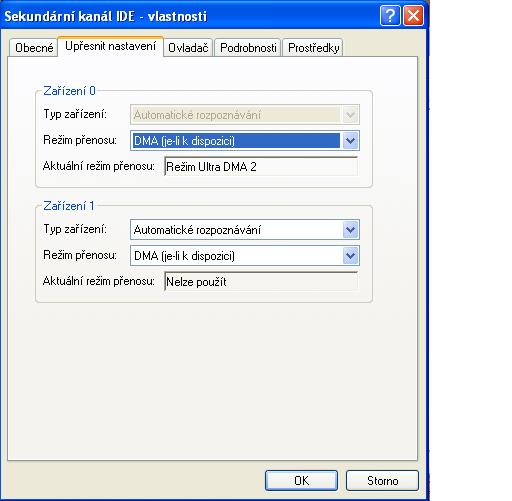

Otevři správce zařízení, najdi Řadiče IDE ATA/ATAPI, rozbal to, postupně klikej pravám myšítkem na Primární a Sekundární kanály, vždy zvol Vlastnosti a na záložce Upřesnit nastavení se podívej, jaký je použit režim přenosu dat (PIO nebo DMA)
Re: Velmi zpomalené PC,prosím o kontrolu logu.
Režim přenosu se zdá v pohodě viz. screen, ale nefunguje to. Okna se otevírají 5 a více minut. Navíc se to celé zbláznilo.

Na sekundárním kanálu je DVD mechanika a tam mě ani tak moc nezajímá.
Primární kanál je taky OK?
U toho Seagate totiž došlo k poměrně velkému počtu chyb při datových přenosech do paměti.
Ovladač portu atapi.sys na toto a při timeoutech reaguje tak, že postupně snižuje rychlost přenosů až se nakonec dostane na PIO.
U toho disku bych vyměnil kabel a hlídal si attribut 0xC7 (Počet chyb v kontrolním součtu UltraDMA)
Pokud bude i po výměně kabelu ta hodnota vzrůstat, bude se jednat o závadu diskového řadiče (závada disku) nebo diskového host adaptéru.
Tak jsem vyměnili kabel k HDD a vypadá to že to jde a chyby se zatím nezvětšují.
