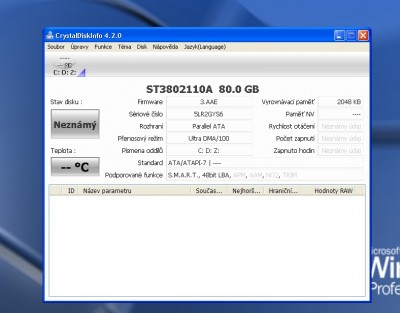

Zkoušel sem to znova a zase stejný log, když program zapnu neukáže ani stav disku, teploty, a výpis tam taky chybí (viz.příloha)

Vypadá, že to nerozpozná disk. Co test disku v HD Tune?

Na to už jsem taky myslel, a dokonce i udělal. Žádná chyba.

"Start" = 2

Poté klikni nahoře na Opravit. Nech program nerušeně běžet, na konci se provede restart PC.
Po restartu se objeví log , prosím zkopíruj sem celý jeho obsah.

Příspěvekod jaro3 » 24 bře 2012 09:07
Spusť OTL a klikni na Vyčisti.
Můžeš mít špatnou elektroniku disku , či něco jiného.
Na viry je to čisté.
Pokud nejsou jiné problémy , je to vše a můžeš dát vyřešeno , zelenou fajfku.

Příspěvekod the ProtoType » 24 bře 2012 12:12
Tak díky za pomoc, taky to vydím na ten disk, už má něco za sebou no.... Každopádně sem se potřeboval ujistit že tam nejsou viry či jiná havět.
