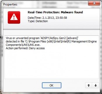

Co mě však vůbec nepotěšilo, bylo následné ohlášení Aviry:
Na otázku Jak se chová PC, je předčasné odpovídat. Zatím jsem ráda, že se rozeběhl systém a mohu alespoň část dat zkopírovat, zálohovat na externí disk.

Avira ukazuje pouze Adware (nevyžádaná reklama).
