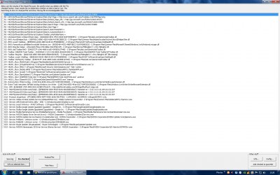

Udělal jsem dle návodu log, k tématu :
Kód: Vybrat vše
http://www.pc-help.cz/viewtopic.php?f=46&t=106828
Zkopírovat log z poznámkového bloku jsem nemohl,při spuštění scanu to hodilo nějakou chybu v angličtině,po odkliknutí "ok" to scan udělalo,pak se otevřel poznámkový blok ale prázdný,tak jsem udělal aspoň screen..
Díky

2) Z obrázku to fakt luštit nebudem. Spusť to jako správce nebo aspoň opiš tu "nějakou chybu"

Rozumím,
háže tu tuhle chybu :
For some reason your system denied write acces to the Hosts file. If
any hijacked domains are in this file, HijackThis may NOT be able fix
this.
If that happens, you need to edit the file yourself. To do this, click Start,
Run and type:
notepad C:/Windows/System32/drivers/etc/hosts
and press Enter, Find the line(s) HijackThis reports and delete them.
Save the file as "hosts." (with quotes),and reboot.
nevím zdali jsem to pochopil správně ale dal jsem to do spustit a vyjel mi v poznámkovém bloku tento text :

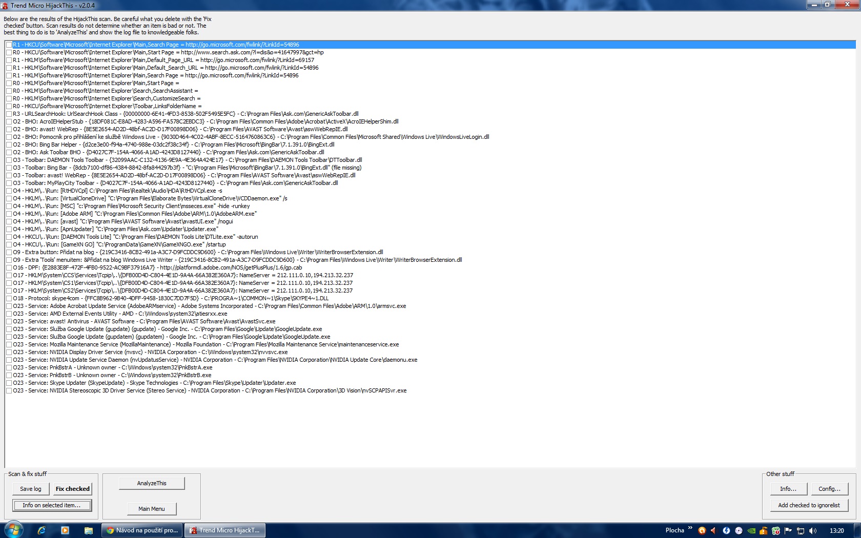

Scan saved at 10:11:10, on 9.4.2013
MSIE: Internet Explorer v8.00 (8.00.7601.17514)
Boot mode: Normal
Running processes:
C:\Windows\system32\Dwm.exe
C:\Windows\Explorer.EXE
C:\Windows\system32\taskhost.exe
C:\Program Files\Realtek\Audio\HDA\RtHDVCpl.exe
C:\Program Files\Elaborate Bytes\VirtualCloneDrive\VCDDaemon.exe
C:\Program Files\Microsoft Security Client\msseces.exe
C:\Program Files\AVAST Software\Avast\AvastUI.exe
C:\Program Files\Ask.com\Updater\Updater.exe
C:\Program Files\DAEMON Tools Lite\DTLite.exe
C:\ProgramData\GameXN\GameXNGO.exe
C:\Program Files\NVIDIA Corporation\Display\nvtray.exe
C:\Program Files\Google\Chrome\Application\chrome.exe
C:\Program Files\Microsoft\BingBar\7.1.391.0\BingBar.exe
C:\Program Files\Microsoft\BingBar\7.1.391.0\BingSurrogate.exe
C:\Program Files\Trend Micro\HiJackThis\HiJackThis.exe
R0 - HKCU\Software\Microsoft\Internet Explorer\Main,Start Page = http://www.search.ask.com/?l=dis&o=41647997&gct=hp
R0 - HKLM\Software\Microsoft\Internet Explorer\Main,Start Page =
R3 - URLSearchHook: UrlSearchHook Class - {00000000-6E41-4FD3-8538-502F5495E5FC} - C:\Program Files\Ask.com\GenericAskToolbar.dll
O2 - BHO: AcroIEHelperStub - {18DF081C-E8AD-4283-A596-FA578C2EBDC3} - C:\Program Files\Common Files\Adobe\Acrobat\ActiveX\AcroIEHelperShim.dll
O2 - BHO: avast! WebRep - {8E5E2654-AD2D-48bf-AC2D-D17F00898D06} - C:\Program Files\AVAST Software\Avast\aswWebRepIE.dll
O2 - BHO: Pomocník pro přihlášení ke službě Windows Live - {9030D464-4C02-4ABF-8ECC-5164760863C6} - C:\Program Files\Common Files\Microsoft Shared\Windows Live\WindowsLiveLogin.dll
O2 - BHO: Bing Bar Helper - {d2ce3e00-f94a-4740-988e-03dc2f38c34f} - C:\Program Files\Microsoft\BingBar\7.1.391.0\BingExt.dll
O2 - BHO: Ask Toolbar BHO - {D4027C7F-154A-4066-A1AD-4243D8127440} - C:\Program Files\Ask.com\GenericAskToolbar.dll
O3 - Toolbar: DAEMON Tools Toolbar - {32099AAC-C132-4136-9E9A-4E364A424E17} - C:\Program Files\DAEMON Tools Toolbar\DTToolbar.dll
O3 - Toolbar: Bing Bar - {8dcb7100-df86-4384-8842-8fa844297b3f} - "C:\Program Files\Microsoft\BingBar\7.1.391.0\BingExt.dll" (file missing)
O3 - Toolbar: avast! WebRep - {8E5E2654-AD2D-48bf-AC2D-D17F00898D06} - C:\Program Files\AVAST Software\Avast\aswWebRepIE.dll
O3 - Toolbar: MyPlayCity Toolbar - {D4027C7F-154A-4066-A1AD-4243D8127440} - C:\Program Files\Ask.com\GenericAskToolbar.dll
O4 - HKLM\..\Run: [RtHDVCpl] C:\Program Files\Realtek\Audio\HDA\RtHDVCpl.exe -s
O4 - HKLM\..\Run: [VirtualCloneDrive] "C:\Program Files\Elaborate Bytes\VirtualCloneDrive\VCDDaemon.exe" /s
O4 - HKLM\..\Run: [MSC] "c:\Program Files\Microsoft Security Client\msseces.exe" -hide -runkey
O4 - HKLM\..\Run: [Adobe ARM] "C:\Program Files\Common Files\Adobe\ARM\1.0\AdobeARM.exe"
O4 - HKLM\..\Run: [avast] "C:\Program Files\AVAST Software\Avast\avastUI.exe" /nogui
O4 - HKLM\..\Run: [ApnUpdater] "C:\Program Files\Ask.com\Updater\Updater.exe"
O4 - HKCU\..\Run: [DAEMON Tools Lite] "C:\Program Files\DAEMON Tools Lite\DTLite.exe" -autorun
O4 - HKCU\..\Run: [GameXN GO] "C:\ProgramData\GameXN\GameXNGO.exe" /startup
O9 - Extra button: Přidat na blog - {219C3416-8CB2-491a-A3C7-D9FCDDC9D600} - C:\Program Files\Windows Live\Writer\WriterBrowserExtension.dll
O9 - Extra 'Tools' menuitem: &Přidat na blog Windows Live Writer - {219C3416-8CB2-491a-A3C7-D9FCDDC9D600} - C:\Program Files\Windows Live\Writer\WriterBrowserExtension.dll
O16 - DPF: {E2883E8F-472F-4FB0-9522-AC9BF37916A7} - http://platformdl.adobe.com/NOS/getPlusPlus/1.6/gp.cab
O17 - HKLM\System\CCS\Services\Tcpip\..\{DFB00D4D-C804-4E1D-9A4A-66A382E360A7}: NameServer = 212.111.0.10,194.213.32.237
O17 - HKLM\System\CS1\Services\Tcpip\..\{DFB00D4D-C804-4E1D-9A4A-66A382E360A7}: NameServer = 212.111.0.10,194.213.32.237
O17 - HKLM\System\CS2\Services\Tcpip\..\{DFB00D4D-C804-4E1D-9A4A-66A382E360A7}: NameServer = 212.111.0.10,194.213.32.237
O23 - Service: Adobe Acrobat Update Service (AdobeARMservice) - Adobe Systems Incorporated - C:\Program Files\Common Files\Adobe\ARM\1.0\armsvc.exe
O23 - Service: AMD External Events Utility - AMD - C:\Windows\system32\atiesrxx.exe
O23 - Service: avast! Antivirus - AVAST Software - C:\Program Files\AVAST Software\Avast\AvastSvc.exe
O23 - Service: Služba Google Update (gupdatem) (gupdatem) - Google Inc. - C:\Program Files\Google\Update\GoogleUpdate.exe
O23 - Service: Mozilla Maintenance Service (MozillaMaintenance) - Mozilla Foundation - C:\Program Files\Mozilla Maintenance Service\maintenanceservice.exe
O23 - Service: NVIDIA Display Driver Service (nvsvc) - NVIDIA Corporation - C:\Windows\system32\nvvsvc.exe
O23 - Service: NVIDIA Update Service Daemon (nvUpdatusService) - NVIDIA Corporation - C:\Program Files\NVIDIA Corporation\NVIDIA Update Core\daemonu.exe
O23 - Service: PnkBstrA - Unknown owner - C:\Windows\system32\PnkBstrA.exe
O23 - Service: PnkBstrB - Unknown owner - C:\Windows\system32\PnkBstrB.exe
O23 - Service: Skype Updater (SkypeUpdate) - Skype Technologies - C:\Program Files\Skype\Updater\Updater.exe
O23 - Service: NVIDIA Stereoscopic 3D Driver Service (Stereo Service) - NVIDIA Corporation - C:\Program Files\NVIDIA Corporation\3D Vision\nvSCPAPISvr.exe
End of file - 6847 bytes

Příspěvekod jaro3 » 09 dub 2013 10:23
MSE
Avast
Jeden antivir odinstaluj!!
Zavři ostatní aplikace a prohlížeče, odpoj se od netu a fixni v HJT:
Návod
Kód: Vybrat vše
Stáhni si ATF Cleaner
Stáhni si TFC
Stáhni AdwCleaner
Ulož si ho na svojí plochu
Spusť program poklepáním a klikni na „Search“
Nainstaluj a spusť ho
- program se po té spustí a nech vybranou možnost Provést rychlý sken a klikni na tlačítko Skenovat
- po proběhnutí programu se ti objeví hláška tak klikni na OK a pak na tlačítko Zobrazit výsledky
- pak zvol možnost uložit log a ulož si log na plochu
(zatím nic nemaž!).
Vlož sem pak obsah toho logu.

Hangalik
Příspěvky: 10
Registrován: duben 13
Bydliště: Zlín
Re: Kontrola - děkuji
Příspěvekod Hangalik » 09 dub 2013 10:47
Malwarebytes Anti-Malware (Zkušební verze Malwarebytes Anti-Malware.) 1.70.0.1100
www.malwarebytes.org
Verze: v2013.04.09.03
Windows 7 Service Pack 1 x86 NTFS
Internet Explorer 8.0.7601.17514
admin :: ADMIN-PC [administrátor]
Ochrana: Povolena
9.4.2013 10:43:12
mbam-log-2013-04-09 (10-43-12).txt
Typ: Rychlá kontrola
Nastavení kontroly povoleno: Paměť | Po spuštění | Registr | Systémové soubory | Heuristická analýza Extra | Heuristická analýza Shuriken | PUP | PUM
Nastavení kontroly zakázáno: P2P
Kontrolované objekty: 216383
Uplynulý čas: 3 minut, 59 sekund
Nalezené procesy v paměti: 0
Nalezené moduly v paměti: 0
Nalezené klíče v registru: 0
Nalezené hodnoty v registru: 0
Nalezené datové položky v registru: 0
Nalezené složky: 0
Nalezené soubory: 0
(konec)
jaro3
člen Security týmu
Příspěvky: 43298
Registrován: červen 07
Bydliště: Jižní Čechy
Příspěvekod jaro3 » 09 dub 2013 19:06
Spusť znovu AdwCleaner (u Windows Vista či Windows7, klikni na AdwCleaner pravým a vyber „Spustit jako správce
Klikni na „ Delete
Program provede opravu, po automatickém restartu neukáže log (C:\AdwCleaner [S?].txt) , jeho obsah sem celý vlož.
Stáhni si RogueKiller
32bit.:
http://www.sur-la-toile.com/RogueKiller/RogueKiller.exe
64bit.:
http://www.sur-la-toile.com/RogueKiller ... lerX64.exe
na svojí plochu.
- Pro OS Vista a win7 spusť program RogueKiller.exe jako správce , u XP poklepáním.
- počkej až skončí Prescan -vyhledávání škodlivých procesů.
- Zkontroluj , zda máš zaškrtnuto:
Kontrola MBR
Kontrola Faked
Antirootkit
-Potom klikni na „Prohledat“.
- Program skenuje procesy PC. Po proskenování klikni na „Zpráva“celý obsah logu sem zkopíruj.
Hangalik
Příspěvky: 10
Bydliště: Zlín
Příspěvekod Hangalik » 29 dub 2013 08:16
díky vyřešeno
