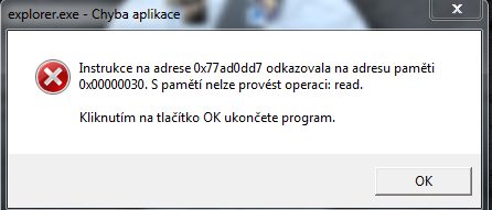

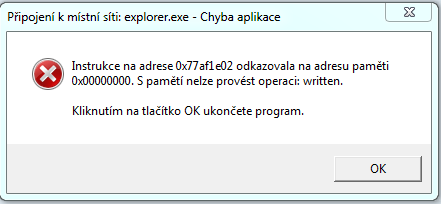

Objevil se mi problém: u některých aplikací se mě teď systém ptá Chcete povolit ,aby následující program provedl změny v tomto počítači? a abych pořát nemusel dávat ANO ,tak když jsem chtěl nastavit ,aby se mi to nezobrazovalo ,tak program přestal pracovat:
Podpis problému:
Název události problému: APPCRASH
Název aplikace: UserAccountControlSettings.exe
Verze aplikace: 6.1.7600.16385
Časové razítko aplikace: 4a5bc99a
Název chybného modulu: ntdll.dll
Verze chybného modulu: 6.1.7600.16385
Časové razítko chybného modulu: 4a5be02b
Kód výjimky: c0000005
Posun výjimky: 000000000003844c
Verze operačního systému: 6.1.7600.2.0.0.768.3
ID národního prostředí: 1029
Další informace 1: ebd5
Další informace 2: ebd50fc121d081f2c1e8606957178547
Další informace 3: 7c10
Další informace 4: 7c10b4c527c8f7c14f2144477b97e260
Přečtěte si prohlášení o zásadách ochrany osobních údajů online:
http://go.microsoft.com/fwlink/?linkid= ... cid=0x0405
Pokud není k dispozici Prohlášení o zásadách ochrany osobních údajů online, přečtěte si toto prohlášení offline:
C:\Windows\system32\cs-CZ\erofflps.txt

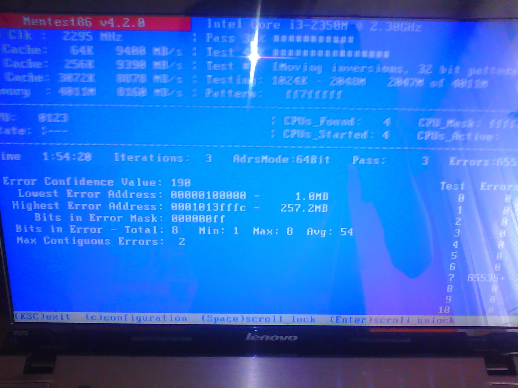

Disky OK. Zkus paměti ještě otestovat pomocí Goldmemory+. A alespoň 2 celý průchody (pass). Memtest občas nemusí najít vše.

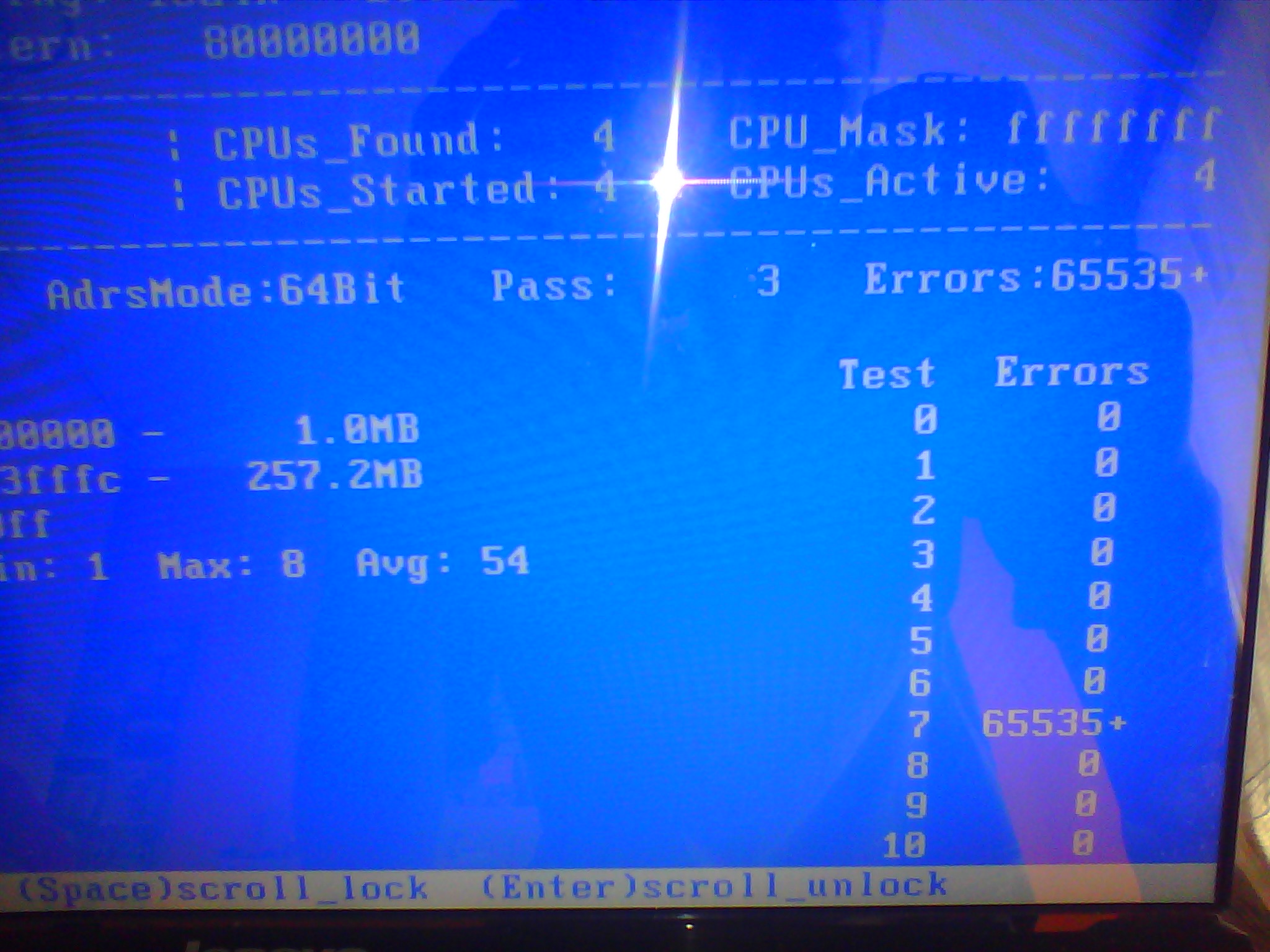

Po každém dokončeném passu to ukázalo 0 errors, ale když sem to po cca 2hodinách vypl zmáčknutím Esc, tak jich to vypsalo nějak moc:
