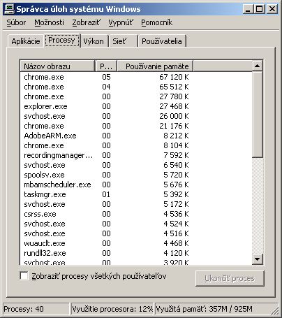

Jakou máš rychlost připojení? Otestuj a dej výsledek z www.speedtest.net
Přehráváš video v jaké kvalitě na YT?
pomale PC+nesynchronizovany zvuk s videom (youtube..a.ine.) Vyřešeno

HDD jsou spotřební zboží, takže můžeš být rád, když přežijí záruční dobu... Pokud je v záruce, tak jej reklamuj. Tenhle disk je nalomený a nikdo ti nezaručí jak dlouho poběží. Má navíc zaznamenáno dost otřesů. Nespadl ti? Vyreklamovat by to ale měli.
Re: pomale PC+nesynchronizovany zvuk s videom (youtube..a.in
AHA.... a ja som naivne dufal ze take 3-4 roky moze taky HDD vydrzat bez nejakych vaznejsich problemov...
nie nespadol mi - ok skusim to s reklamaciou.
Pripadne vies mi odporucit nejaky (napr. znacku, pripadne konkretny model 2,5 pripadne aj 3,5) hard disk ktory je z tvojich skusenosti spolahlivy a zaroven ma rozumnu cenu?
A mal by som na teba este jednu otazku, prosbu o pomoc:
Existuje nejaky Task manager ktory by mi aj ukazoval ktore procesy patria ku ktoremu programu?
Z widows task managera to nie je celkom jasne...
chcel by som pripadne zbytocne procesy sam vypnut.
ide o to PC ktore bolo spomalene - (predpokladam) tymi vsetkymi programami sme PC doteraz vycistili a zistili ze problemom bude najskor hdd.
cize kvoli flash playeru ktory je nainstalovany na nespolahlivom hdd mi nejde prehrat video - video v html5 ide
Lebo s odstupom par dni sa mi zda ze aj pri beznom surfovani mi sa stranky pomaly nacitavaju...(nacitavam bezne stranky s textom)
napr teraz mam otvorene 1okno chrome a pritom mam dalsie 4 chrome procesy..a este ktovie ake dalsie - vid obr.
ci aj pri beznom surfovani je podstatny bezchybny hdd ?
dik.
dik.
Já osobně mám dobrou zkušenost s disky Seagate. Tiché a spolehlivé. Mám tenhle:
http://www.czc.cz/seagate-barracuda-720 ... 89/produkt
Co se týká kontroly procesů, tak tenhle program doporučuji
http://technet.microsoft.com/cs-cz/sysi ... 96653.aspx
Poškozený disk může za spoustu problémů, pomalý systém, nestabilita, časté pády systému, nestabilní zápis a čtení, apod.
S tím Chrome je to tak, že sice máš jedno okno, ale každá záložka má svůj proces
dik za odporucania.
ten program vyskusam..
pri tom chrome som mal otvorenu iba jednu zalozku.
Napriklad aj teraz - po restarte PC - prve a posledne bolo ze som otvoril iba jeden chrome a jednu zalozku a mam az 6 chrome procesov...
este som si vsimol ze sa startuju aj sledovania aktualizacii pre real player a acrobat reader
Ako ich pls vypnem? Skusal som cez aplikaciu ale nenasiel som to tam - da sa to aj inak?...
Logfile of Trend Micro HijackThis v2.0.5
Scan saved at 18:12:42, on 8.8.2013
FIREFOX: 22.0 (sk)
Boot mode: Normal
Running processes:
C:\WINDOWS\System32\smss.exe
C:\WINDOWS\system32\lsass.exe
C:\WINDOWS\Explorer.EXE
C:\WINDOWS\SOUNDMAN.EXE
C:\WINDOWS\system32\rundll32.exe
C:\Program Files\Real\RealPlayer\update\realsched.exe
C:\Program Files\Common Files\Adobe\ARM\1.0\AdobeARM.exe
C:\Program Files\Bonjour\mDNSResponder.exe
C:\Program Files\Malwarebytes' Anti-Malware\mbamscheduler.exe
C:\Program Files\RealNetworks\RealDownloader\rndlresolversvc.exe
C:\WINDOWS\system32\wuauclt.exe
C:\WINDOWS\system32\wscntfy.exe
C:\Program Files\Google\Chrome\Application\chrome.exe
C:\Program Files\RealNetworks\RealDownloader\recordingmanager.exe
C:\WINDOWS\system32\taskmgr.exe
C:\Documents and Settings\Edd\Desktop\Nový priečinok\Nový priečinok\#00_HijackThis.exe
FIREFOX: 22.0 (sk)
Boot mode: Normal
Running processes:
Taky se přikláním k Samsung Seagate, špatné zkušenosti mám s WD.
--ve službách
to najdi..
Start a napiš do okénka:
services
a dej OK.
--ve službách
to najdi..
services
a dej OK.
