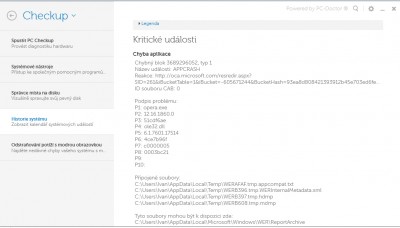

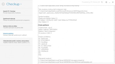

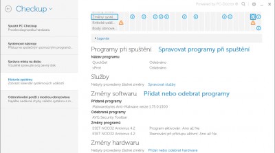

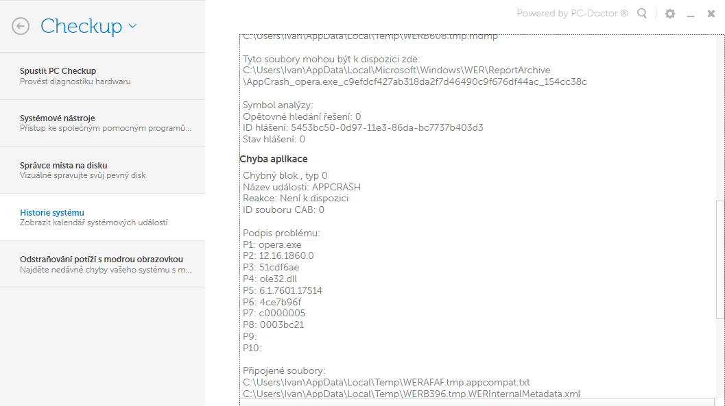

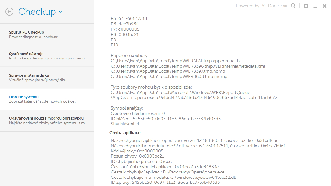

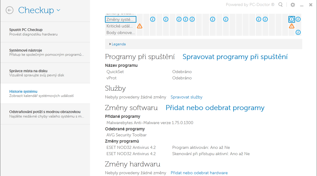

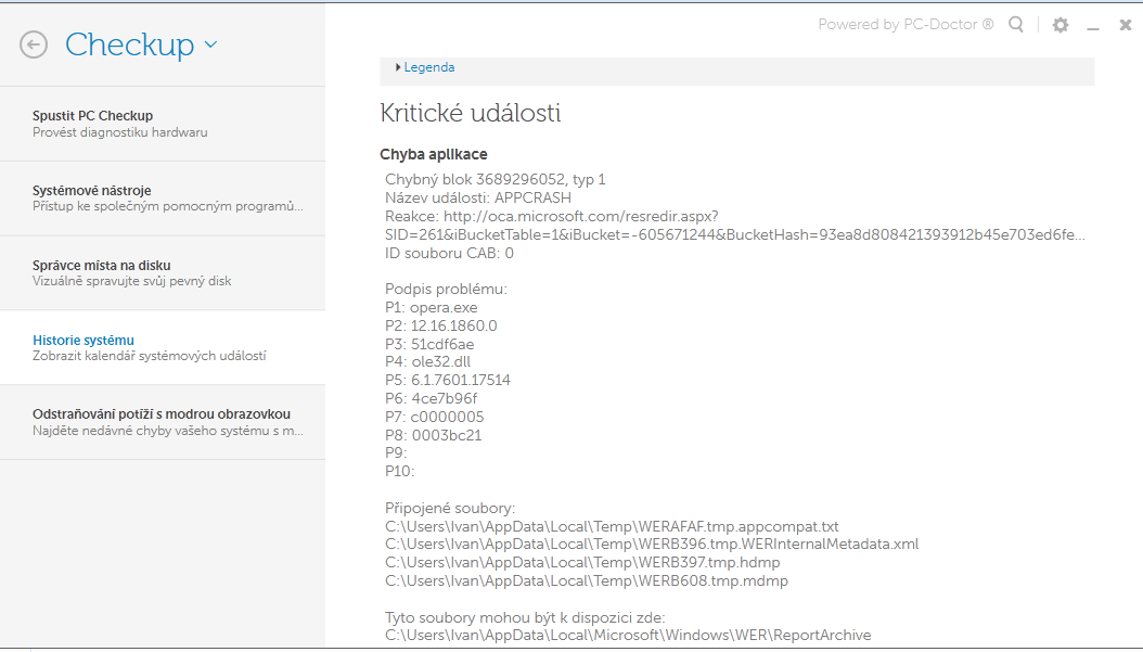

Ještě jsem našel, že mi Dell píše co v systému změnilo.

Ty chyby odpovídají prohlížeči Opera, ale ten poslední je zajímaný. Byly odebrány aplikace Quickset, takže bych doinstaloval Dell QuickSet App. Ta by to měla umět to zobrazování.
zenda
Příspěvky: 39
Registrován: srpen 13
Re: Prosím o kontrolu, zamrzání W7 při nečinnosti
Příspěvekod zenda » 26 srp 2013 18:42
Jo už to jde. Moc Ti děkuji, snad už vše bude OK. Ještě jednou díky.
