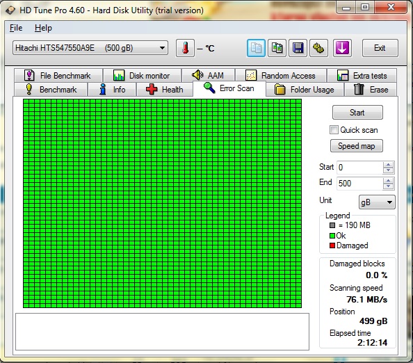

Stáhni si HD Tune
http://www.svethardware.cz/forum/downlo ... ile&id=202
-nainstaluj, spusť program, klikni na záložku Error scan
Spusť Start a počkej , až skončí svojí práci. Pokud budou všechny čtverečky zelené je disk OK , pokud budou některá červená , disk odchází.

Stáhni si HD Tune

Ještě ten HD Tune
