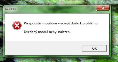

Ještě než udělám ten Kaspersky, při zapnutí systému, vyskakuje tabulka viz. screen. Co to znamená? A ještě jeden problém, nechápu čím je. Když mám myš položenou na stole, je to v pohodě ale jak mile jí zvednu kurzor mi začne běhat všude po monitoru (mám optickou). A šel by ten antivir zavést na USB?

To může být virem.
- šel , zkus:
Kaspersky Virus Removal Tool 2011
http://support.kaspersky.com/faq/?qid=208284194
How to record Kaspersky Rescue Disk 10 to an USB device and boot my computer from it?
http://support.kaspersky.com/8092
- šel , zkus:
