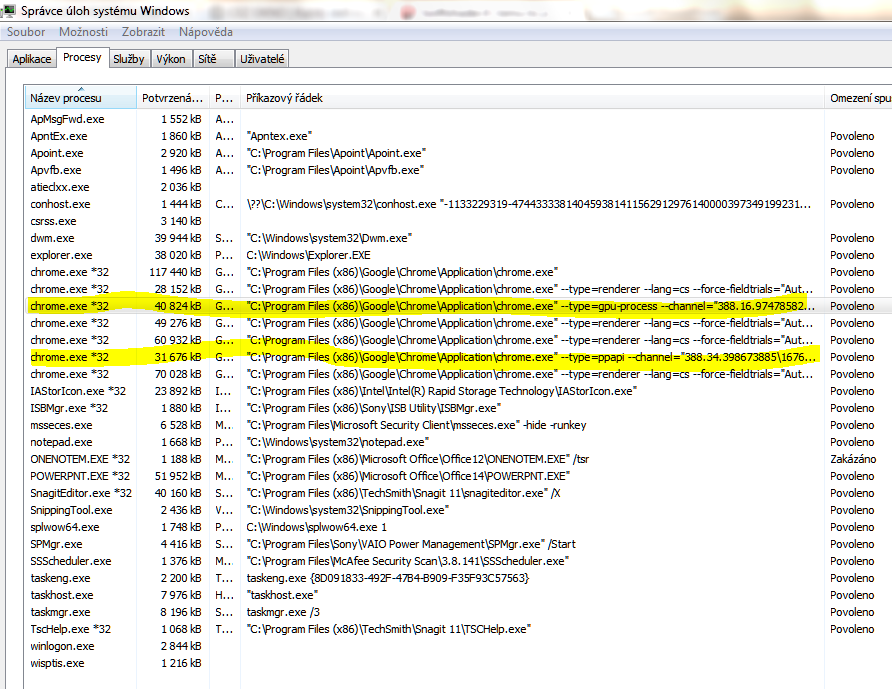

Jestli ještě mohu ke Googlu: ve Správci úloh mám dva řádky, které jsou jiné od ostatních.
Zde jsem vypsala celé oba řádky:
*C:\Program Files (x86)\Google\Chrome\Application\chrome.exe" --type=gpu-proces --channel=*388.16.97478582\1121849751* --use-gl=swiftshader --supports-dual-gpus=false --swiftshader-path=*C:\Users\Kari\AppData\Local\Google\Chrome\User Data\SwiftShader\1.0.5.0
*C:\Program Files (x86)\Google\Chrome\Application\chrome.exe" --ppapi --channel=*388.34.398673885\1676602994* --ppapi-flash-args --lang=cs --ignored=* --type=renderer * /prefetch:-632637702
Vypsala jsem to ručně, tak nemusí souhlasit mezery,o.k? Ale jde mi o to, zda jsou v pořádku, protože např. u toho prvního se opakuje slovo "SwiftShader" a na netu jsem našla, že by to v PC nemělo být, protože prý jde o zatěžování procesoru, když na něco grafika nestačí. Nemám sice bůh ví jakou grafiku, ale hry nehraju.
U toho druhého řádku nevím nic bližšího.

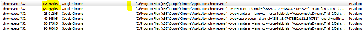

Musím se znovu vrátit k vytížení procesoru: větráček začal neuvěřitelně řvát, prostě jel na plné obrátky, tak jsem ve Správci ukončila asi 3 věci, které nejsou nutné, aby běžely v pozadí (např. Snagit atd.). Jejich velikost byla celkem vysoká, tak jsem po jejich ukončení sledovala, co procesor. Otáčky se vůbec nezměnily, jako kdybych neudělala vůbec nic. Další, co zde mám v tuto chvíli spuštěno, tak jedno video na Youtube, vaše stránky a mám otevřený dokument Word, na kterém začínám psát, takže je spíše prázdný.
Chvíli jsem sledovala, co se děje a řádky (viz obrázek) neustále mění velikost, větráček pak najednou z ničeho nic rapidně sníží otáčky, chvíli to tak zůstane a pak znovu, aniž bych cokoliv dalšího spouštěla, znovu nastartuje, dlouho běží a pak opět po nějaké době z ničeho nic otáčky sníží. Někdy mi videa z Youtubka běží celkem v klidu, ale jsou dny, kdy ať si pustím jakékoliv video, po chvíli raději vypínám Youtube, jinak se mi rozskočí noťas vejpůl.
Nechápu to, i když se o Chromu často píše, že si bere hodně procesoru. Zvláštní jsou i ty intervaly, kdy to běží na plný pecky a kdy se to ztiší.
(ten procesor mi lítal mezi cca 18% na 86%, pak hned na např. 47% atd. Prostě blázinec.

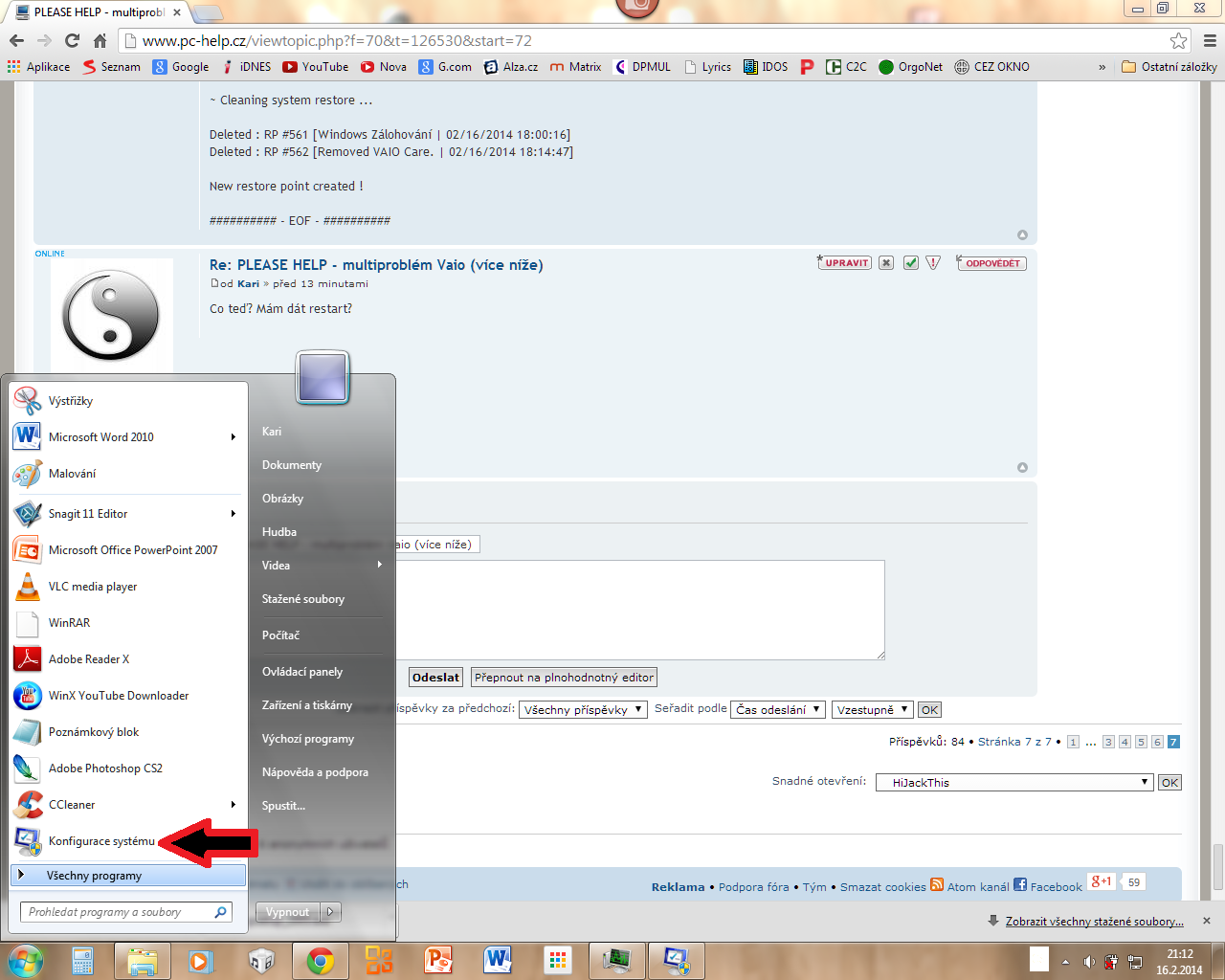

Tak jsem ho dala a všimla jsem si, že mám v nabídce start nově toto:
Konfigurace systému v nabídce
Jednu věc jsem tam ve službách zakázala, znovu restart, ale nemám pocit, že se něco změnilo. Jinak ten předchozí krok byl fajn, měla jsem celkem binec na ploše od všech těch prográmků, co zde s vámi řeším anebo jiný nepořádek.
Pomocí pravého tlačítka můžeš tuto položku následně odstranit. Je to seznam posledních použitých aplikací.
Procesor je od toho, aby se používal. Až bude zasypaný na 100%, tak bych to nějako dále koumal. Co se týče větráčku, ten řve a neřve protože průběžně chladí CPU, jehož teplota stopá a klesá. Můžeš ho profouknout stlačeným vzduchem nebo koupit nový a tišší chladič.
