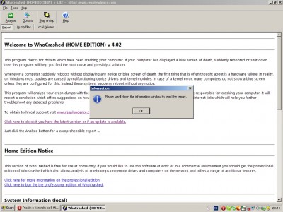

Memtest v pohodě 0 Chyb ale nevím co mám dělat s tím WhoCrashed dělá mi to tohle (viz. screen)
