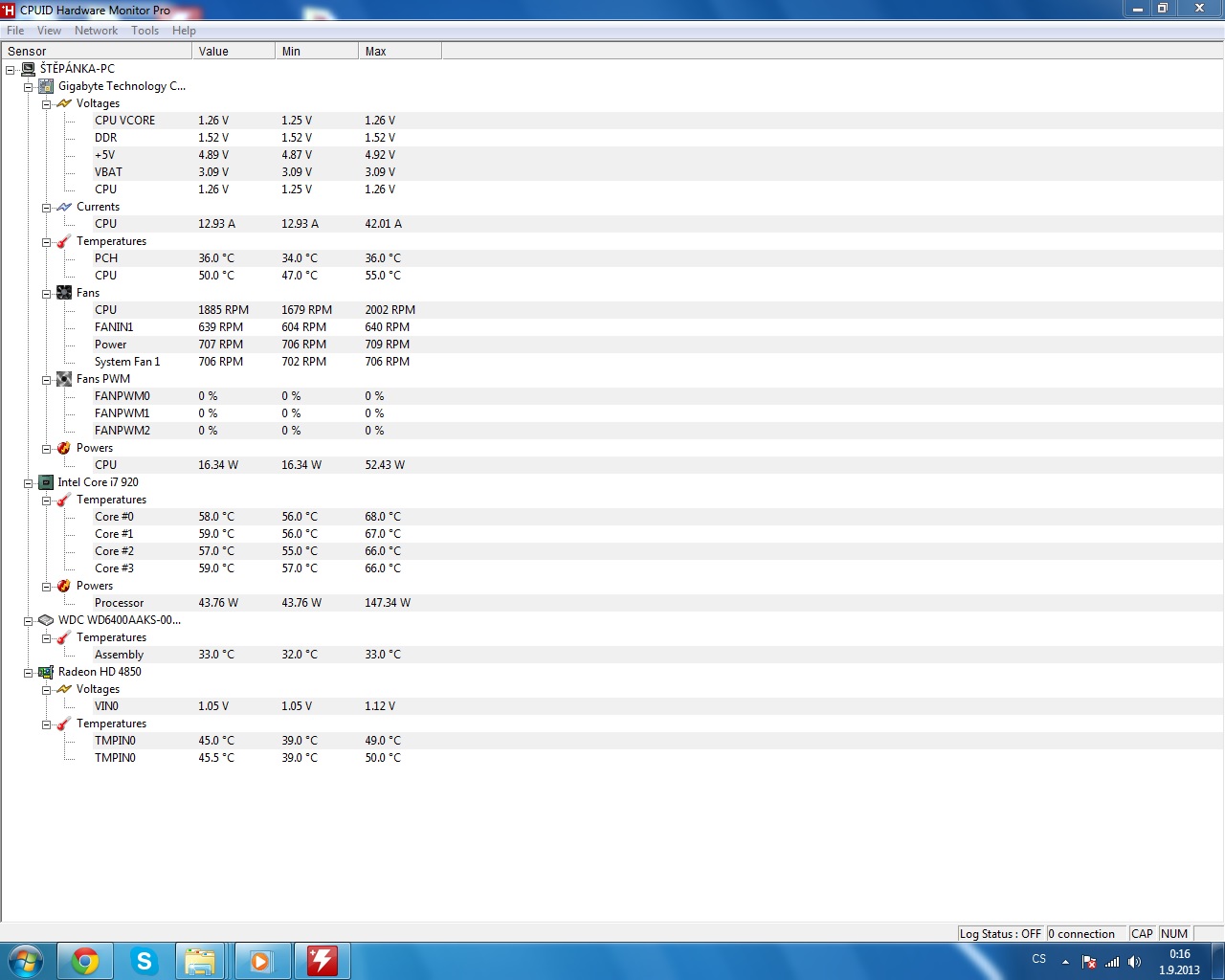

V tomhle případě bych řekl, že ten osudný výpadek stránky při vysokém IRQL byl způsoben nějakou HW chybou (při dokončování DMA operace v grafickém subsystému)
1) Zahraj si 10 min. ten Maincraft a měj při tom spuštěný CPUID Hardware Monitor. Pak sem hoď jeho screen.
2) Pokud to zvládneš, vypni v BIOSu fičuru CPU Turbo frequency. V době pádu CPU běžel na 2,8GHz.

Re: Prosím o kontrolu logu, pomalý PC
Obrázek v příloze.
A v BIOSe jsem se dozvěděl toto.
CPU Clock Ratio je nastaveno na 20x
CPU frequency na 2.80GHz (140x20); ale nedá se měnit
a Intel(R) Turbo boost tech. je na enabled.
CPU Turbo frequency tu není, nemůže s tím souviset jedno z uvedených?

Vypnul jsem tu vychytávku v BIOSu, Minecraft mi nespadl, ale hrál jsem ho jen asi 5 minut. Nedalo se to hrát, když jsem krumpáčem něco zničil (v podstatě hlavní úkon hry), zničená věc se vrátila na své místo, voda se nehýbala, mapa se nechtěla načíst. Zapnul jsem správce úloh. A ejhle, všech 8 jader bylo vytíženo na cca 97%. Po vypnutí Minecraftu cca 1% vytížení.
- MiliNess
- člen BSOD týmu
- Příspěvky: 9112
- Registrován: říjen 09
- Bydliště: Cheb
Teplota CPU byla jaká?
