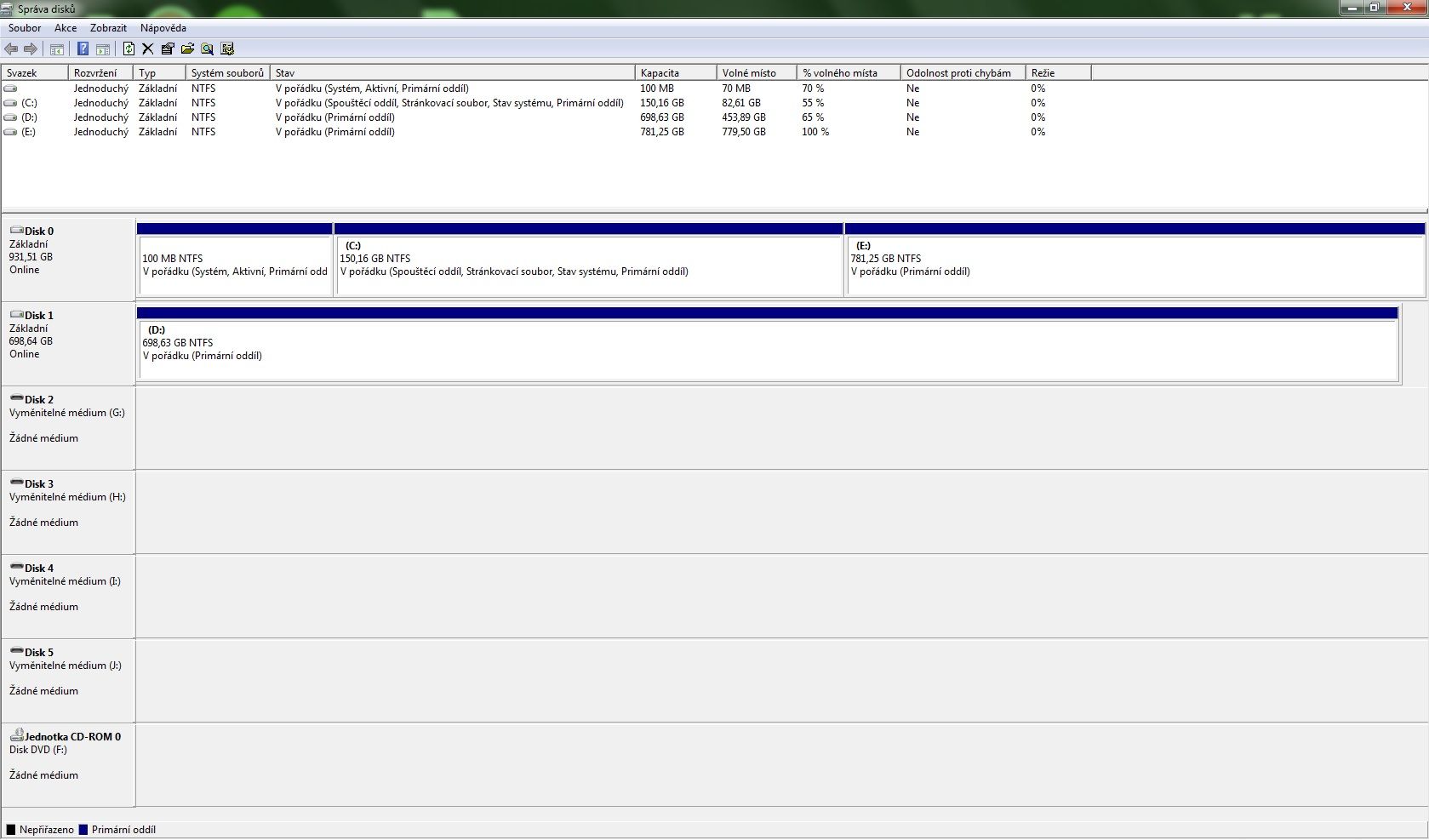

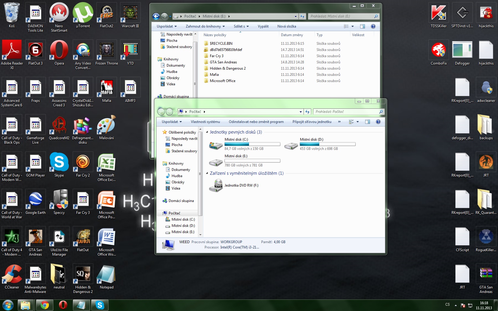

Mám kolosální problém. Včera jak jsem dělal ten CF, vždy se mi automaticky restartoval počítač ale od toho 9, co jsem ho znova použil už ne. Včera jsem udělal ten log, smazalo se to (nikdy se mi PC nerestartoval), v noci jsem ho vypnul a ráno koukám, že se mi vymazal disk E. Všechny zástupci zůstali ale disk je prázdný. Zůstalo mi tam jenom pět složek který jsou prázdný a vytvořily se mi tam další dvě.
Pošlu screeny a potřeboval by jsem vrátit počítač do obnovy včera zhruba na 20:00 aby se mi vrátili ty programy. Na to čištění se můžu vysrat, počítač si reinstaluju, ale potřebuju zpět co bylo na E.

Disky jsou podle mě v pohodě.
A co je toto?
- - - - NEPLATNÉ POLOŽKY ODSTRANĚNÉ Z REGISTRU - - - -
HKLM_Wow6432Node-ActiveSetup-{2D46B6DC-2207-486B-B523-A557E6D54B47} - start
AddRemove-AC3Filter_is1 - e:\gomplayer\AC3Filter\unins000.exe
AddRemove-Advanced SystemCare 6_is1 - e:\advanced systemcare 6\unins000.exe
AddRemove-AIMP3 - e:\aimp3\Uninstall.exe
AddRemove-Any Video Converter Ultimate_is1 - e:\any video converter ultimate\unins000.exe
AddRemove-Call of Duty Modern Warfare 2_is1 - e:\modern warfare 2\unins000.exe
AddRemove-Call of Duty: Black Ops_is1 - e:\call of duty - black ops\unins000.exe
AddRemove-CrystalDiskInfo_is1 - e:\crystaldiskinfo\unins000.exe
AddRemove-DAEMON Tools Lite - e:\daemon tools lite\uninst.exe
AddRemove-FlatOut 3 (c) Strategy First_is1 - e:\flatout 3\unins000.exe
AddRemove-Fraps - e:\fraps\uninstall.exe
AddRemove-GOM Player - e:\gomplayer\Uninstall.exe
AddRemove-H&D2_is1 - e:\hidden & dangerous 2\unins000.exe
AddRemove-Mafia Game - c:\windows\system32\MafiaSetup.exe
AddRemove-Malwarebytes' Anti-Malware_is1 - e:\malwarebytes' anti-malware\unins000.exe
AddRemove-Metin2_is1 - e:\metin2\unins000.exe
AddRemove-{2126C3DC-16F3-4BFE-96D0-44441D85EB7E}_is1 - e:\call of duty - world at war\unins000.exe
AddRemove-{6B6550FA-792C-446D-BE54-31FDAF543117}_is1 - e:\far cry 2\unins000.exe
AddRemove-{8190420D-F4BA-4744-8940-A466F81AF89C}_is1 - e:\ulozto file manager\unins000.exe
AddRemove-{826D7727-6105-4C5D-A049-E4BADBC8BAAB}_is1 - e:\call of duty 4 - modern warfare\unins000.exe
AddRemove-{84BAD30E-07CD-496A-AC88-EE9C8DFE2327}_is1 - e:\flatout\unins000.exe
AddRemove-{9C98989A-3A15-42DA-A3B9-D20331437D67}}_is1 - e:\gameforgelive\unins000.exe
AddRemove-{D4006E71-FF32-44FF-AD5A-B5EE4389B825}_is1 - e:\flatout2\unins000.exe

Ten disk není ani vidět v CDI.
Podívej se do správy disků , můžeš i z CDI.
zkus ten disk odebrat ve správci zařízení a restartovat.

Už mám internet ok takže: Když jsem chtěl odebrat E: ve správě disku napsalo mi to že trvale příjdu o všechny data tak jsem to zrušil. Udělal jsem screen tak ho posílám. Teď se vrhnu na ten CF a za chvilku hodím log.

Ten disk zůstal po tom zákroku CF nezměněn, je to pořád to samí.
