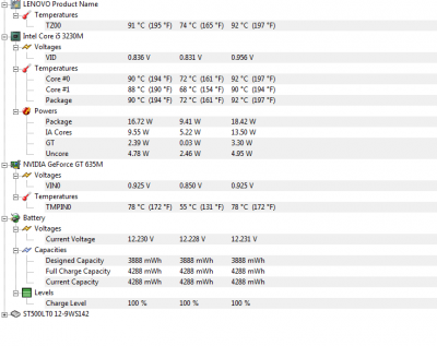

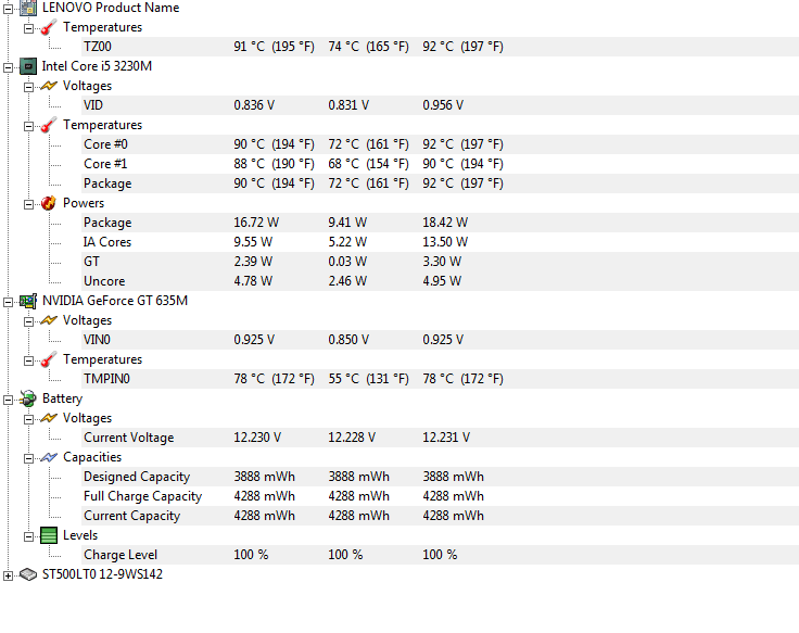

Velmi vysoké teploty , chtělo by to NB vyčistit od prachu , zkontrolovat ventilátory!! Co nejdříve , jinak se může něco přehřát!

O ntb se starám snad líp než o moji holku.
Má i chladící podložku, která jede nonstop. Dostává pravidelnou dávku stlačeného vzduchu snad každý víkend +-. Zkusím si najít návod a větrák vymontuji a pořádně projedu kartáčkem a štětcem. Na mém lenovo G580 je zakrytý pod krytem. Zatím moc děkuji. ComboFix dodám zachvilku :)
Re: Sekání, "Systém neodpovídá"
U lenova G580 je funkce která roztočí větrák a vyfukuje prach.
