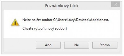

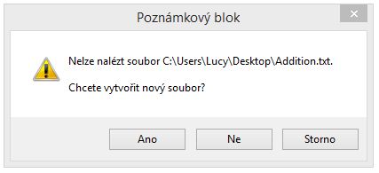

Re: Prosím o kontrolu logu
Skenování proběhne ale žádné logy se nevytvoří, zkoušel jsem to 3x
- jaro3
- člen Security týmu
- Příspěvky: 43339
- Registrován: červen 07
- Bydliště: Jižní Čechy
Měly by být oba na ploše.
nejsou - píše to že nelze nalézt zadané umístění, jestli chci vytvořit nový soubor a kdzž dám že jo, tak se nic nestane
