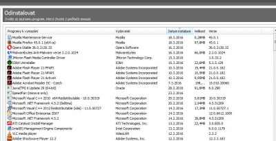

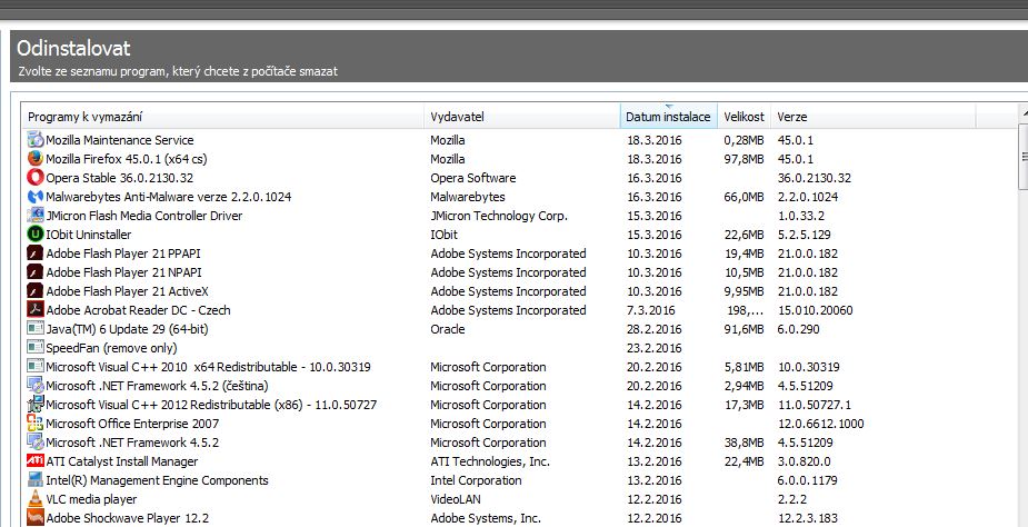

Děkuji za další rady, breberkami v PC to opravdu není.
Nejspíš se instalovala něco, co v souvislosti s aktualizacemi a tak je na prd. Přikládám screen. Možná to je to Intel(R) ... ale strašně se bojím ho odinstalovat, že když restartuji, nic mi nenaběhne, je přece důležitý, ne? Prosím o pomoc :( Co jiného by to mohlo dělat? Zase v únoru to ještě tak neblblo, to až max. týden zpět, mě klepne už.
[attachment=0]VýstřižekNAINSTALOVANO.JPG[/attachment]
(ASUS K52, Windows 7 Home Premium)
Edit: 18:31, přestal mi jít zvuk, pustila jsem si mp3 (vždy po čase drhla, ale někdy ne) a najednou je zvuk pryč. Ovšem Ovladače a vše k němu jsou ok.
:((( Prosím vás, co mám dělat..
Edit 18:41 - Zvuk opět jde.
Už předtím než jsem zase něco odinstalovala mě napadl Bod obnovení, dala jsem ho, bly vytvořen a při dalším spouštěním to napsalo, že tam není, takže se už bojím cokoliv.
Ještě možná nco s tím ATI (ale v ovladačích pracují správně, to jsem omylem odinstalovala cosi, tak jsem se lekla a nainstalovala to nové)
Prosím vás, kdybych něco mla odinstalovat, tak jak? Abych to nepokašlala do mrtva... Jestli přes CCleaner nebo nějak jinak, aby tam nezůstaly zbytky. A taky co vypnout, aby to vůbec šlo. MOC děkuji.

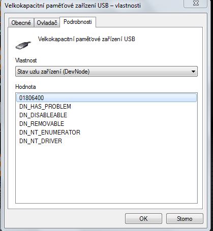

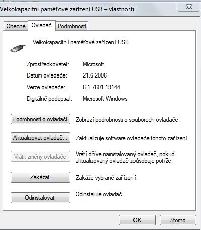

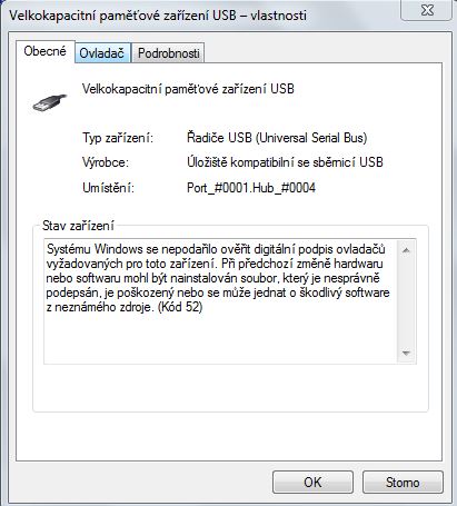

Tak jsem zkusila projet kdeco.
Snad se mi povede sem napsat, co je přesně za problém. Já našla jeho řešní na YT, ale tam u této chyby (C0000034) bylo, že nenabíhal Windows, mně naběhne. Nic jako černá či modrá obrazovka se nekonalo. Pak sice blbne, neodpovídá, poměrně hladce jde jen net (i videa), kdežto videa na Ploše.. jak kdy, když neklikám na složky,atd., tak obvykle ano, jakmile něco udělám nebo video/mp3 trvá více než 20 minut, drhne to, trvá to, neodpovídá (nakonec to jde).
Je nefuknční je Velkokapacitní zařízení. Což je ten nejv. problém, nemohu zkopírovat a zálohovat data z notebooku. Při kouknutí do Správce zařízení tato položka (VZ USB) úplně chybí. Vůbec tam není, ani s vykřičníkem, nic. Při zasunutí se objeví.. a nyní..
Chyba - Kód 25 (už jsem udělala, co šlo, aby Win nevyždadovaly, dig. podpis, atd.) POZOR, tato chyba není ve Správci událostí, je přímo v té tabulce - Velkokapacitní zařízení USB.
Jak vidíte ovladač je TAM, z roku 2006, fungoval bezvadně.. takže to asi nebude ono.
PODSTATNÉ - Kód chyby je tam: C0000034 (tu jsem našla na YT, ale jen když se objevila při zapínání Windows, což jak jsem psala, mně jde)..
A tomu ostatnímu nerozumím. Poradí někdo, prosím?
Mám strach aplikovat řešení chyby z YT, které někomu fungovalo, protože mně se notebook zapnul a nehlásil při STARTU chybu, jim ano. A také všude píší, že tato chyba vznikla aktualizací SP 1, což mám v notebooku už pár let (ale je dost pravděpodobné, že tato chyba vznikla vybitím notebooku/vytažením baterie při některé z jiných aktualizací).
(Asus K52JR; Windows 7 Home Premium, 64 bit)

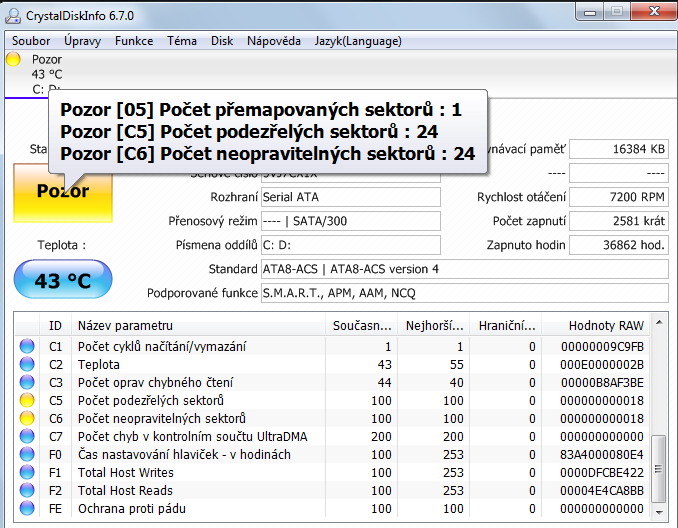

CDI log vlož sem.
Re: Kontrola chyb - logu
Dala jsem do USB flešku před tím skenováním, ale nevím, jestli ji to vidělo, patrně ne.
+ Nainstalovalo mi to AVG PC tune up, nevím, jestli to spustit, radši asi ne..
CrystalDiskInfo 6.7.0 (C) 2008-2016 hiyohiyo
OS : Windows 7 Home Premium SP1 [6.1 Build 7601] (x64)
Date : 2016/03/21 12:57:41
(1) ST9500420AS : 500,1 GB [0/0/0, pd1] - st
(1) ST9500420AS
Model : ST9500420AS
Firmware : 0003SDM1
Serial Number : 5VJ7CX1X
Disk Size : 500,1 GB (8,4/137,4/500,1/500,1)
Buffer Size : 16384 KB
Queue Depth : 32 # of Sectors : 976773168
Rotation Rate : 7200 RPM
Interface : Serial ATA
Major Version : ATA8-ACS
Minor Version : ATA8-ACS version 4
Power On Hours : 36862 hod.
Power On Count : 2581 krát
Temperature : 44 C (111 F)
Health Status : Pozor
Features : S.M.A.R.T., APM, AAM, 48bit LBA, NCQ
APM Level : 8080h [ON]
AAM Level : D000h [OFF]
(1) ST9500420AS
Model : ST9500420AS
Firmware : 0003SDM1
01 _84 _73 __6 00000B95CA6D Počet chyb čtení
03 _97 _96 _85 000000000000 Čas na roztočení ploten
04 _98 _98 _20 000000000AC9 Počet spuštění/zastavení
05 100 100 _36 000000000001 Počet přemapovaných sektorů
07 _70 _60 _30 00371F3CF2CE Počet chybných hledání
09 _58 _58 __0 000000008FFE Hodin v činnosti
0C _98 _98 _20 000000000A15 Počet cyklů zapnutí zařízení
B8 100 100 _99 000000000000 Ukončovacích chyb
BB __1 __1 __0 00000000D7A0 Ohlášeno neopravitelných chyb
BC 100 _97 __0 000100010053 Časový limit příkazu
BD 100 100 __0 000000000000 Vysoká rychlost zápisu
BE _56 _45 _45 00003012002C Teplota toku vzduchu
BF _95 _95 __0 000000002C51 Počet udalostí zaznamenaných otřesovým senzorem
C0 100 100 __0 00000000000A Počet vypnutí disku
C1 __1 __1 __0 00000009C9FB Počet cyklů načítání/vymazání
C2 _44 _55 __0 000E0000002C Teplota
C3 _44 _40 __0 00000B95CA6D Počet oprav chybného čtení
C5 100 100 __0 000000000018 Počet podezřelých sektorů
C6 100 100 __0 000000000018 Počet neopravitelných sektorů
F0 100 253 __0 2A42000080E4 Čas nastavování hlaviček - v hodinách
F1 100 253 __0 0000C2D4577B Total Host Writes
F2 100 253 __0 00004D9C0C28 Total Host Reads
FE 100 100 __0 000000000000 Ochrana proti pádu

Ten disk vypadá poškozeně. Založ si téma v sekci Problémy s hardwarem. Viry to není.

Co to znamená, že ten disk vypadá poškozeně, prosím? Řešení? Cena servisu? :(
V HW sekci mám doraz, ale nikdo se nevyjadřuje (Chápu, že třeba není čas.. Čekám.)
B_LON_D píše:Udělala. RAM.
Na HDD chyby nejsou!
Ok.
nevím , jak si to mohla napsat..
Ten disk je vadný a žádný servis Ti ho neopraví , co nejdříve si zazálohuj co potřebuješ a kup si nový , do windows se brzy nemusíš vůbec dostat.
