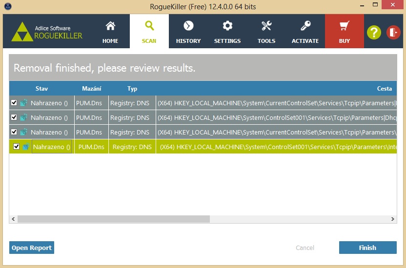

U toho RK nevím jestli dělám něco špatně nebo mám nějakou jinou verzi ale nevidím tam žádný záložky registry, task, browser atd. Ale všechny potenciální hrozby jsem zatrhnul (dal jsem zatržítko do čtverečku vlevo) a smazal (kliknul na Finish).
Po skenu mi naběhne toto okno:
Výsledný RK log je podle mě furt ten stejný a tyto 4 hrozby se mi tam objevují vždy:

PC jsem vyčistil jak CCleanerem, tak pomocí OTC.

Asi se změnila GUI RogueKilleru.

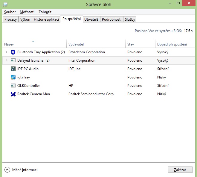

NTB jsem vyčistil pomocí CCleaneru a provedl sken Delfixem. Co se týče problémů tak už BT začalo fungovat bez problémů. Trochu sem se vrtal v PC a narazil sem čistě náhodou na aplikace, které se spouští při startu OS a bylo tam zakázáno BT tray application. Když jsem dal povolit tak už BT pracovalo bez problémů. A ještě jsem se chtěl zeptat, jestli bych měl některé tyto aplikace (po spuštění) zakázat?
