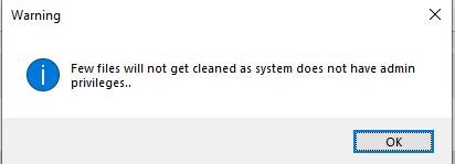

Zoek.exe v5.0.0.2 Updated 03-May-2018(Online Version)
Tool run by admin on 19.04.2023 at 22:40:58,05.
Microsoft Windows 10 Pro 10.0.19045 x64
Running in: Normal Mode Internet Access Detected
Launched: C:\Users\Ondra\Downloads\Software\zoek.exe [Scan all users] [Script inserted]

Desktop je zdá se v pořádku, akorát od minulého týdne začala náhle vyskakovat tato hláška CCleaneru (mám aktuální verzi Profesional).

Příspěvekod jaro3 » 20 dub 2023 19:02
spustit Ccleaner jako správce a proveď čištění.

Příspěvekod omist » 21 dub 2023 20:28
I když vyčistím jako správce, tak po znovu zapnutí desktopu se hláška opět objeví.

Příspěvekod jaro3 » 21 dub 2023 22:10
Odinstaluj Ccleaner pomocí Revo Uninstalleru. Smaž i zbytky.
Pak nainstaluj znovu.

Příspěvekod omist » 23 dub 2023 21:57
Udělal jsem a už je to v pořádku. Děkuji.
