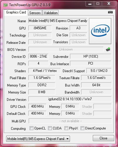

Oba obrázky jsou ze stejné chvíle - nic moc nebylo puštěno.

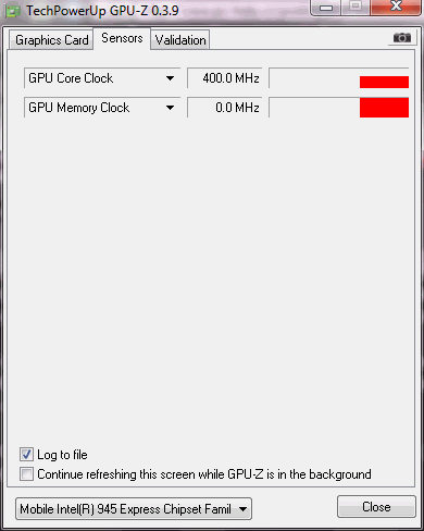

Teda s tím GPU nevím. V Everestu sem nic nenašla. Ani v BIOSu jako takovém. Posílám obrázek z jednoho prográmku ohledně toho, ale toto tam asi není.

Jo , v BIOSu máš údaje , týkající se MB a procesoru, napětí i teploty. Nemáš někde nějakou utilitu ke grafické kartě ( čipu) ? Ten obrázek Senzors , tam chybí pravá část, nevím bary jsou červené , ale nevidím jejich konec.
Re: Kontrola logu HJT - modrá obrazovka
No, právě v BIOSu takové info nemám. Možná je to tím, že je to netbook, nevím. Ale už kdysi po mě někdo něco chtěl v BIOSu a zjistili jsme, že to tam není. Na tom obrázku nic nechybí.. ta červená čára se pohybuje v tom malým okýnku a to furt stabilně.
