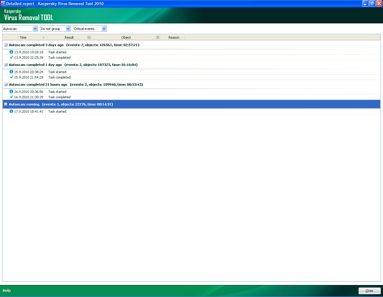

Prosím o kontrolu logu Vyřešeno
Re: Prosím o kontrolu logu
V hlavním programu klikni na tlačítko report, pak klikni pravým myšítkem do tabulky s výsledky a potvrď maximalize
stačí stručné schrnutí nebo komplet "all events" to se sem asi nevejde
no já potřebuju vědět co smazal
Hloupá otázka,ale jak poznám smazané soubory když jich tam je asi 1mil?
aha, to máš asi celý log. Zkus jak máš tady ty řádky, rozkliknout ty otazníky u nich
Jestli myslíš ičko v modrém kolečku tak to rozbalit nejde,ale nějakým zázrakem jsem našel log tak snád to bude vončo
