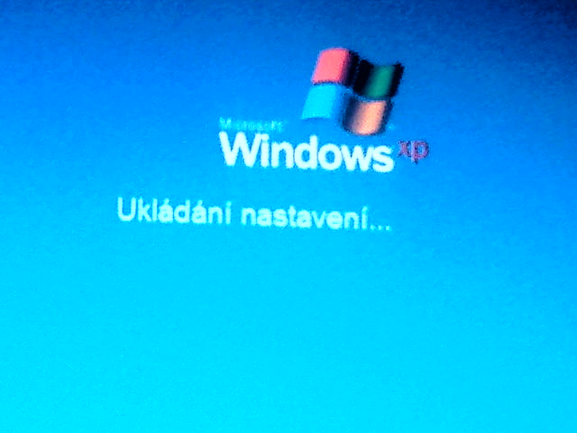

Combofix sám odstranil tolbar IObit,ale při pokusu o restart se PC zasekl při ukládání nastavení.Restart se nekonal.Co teď,mám ho vypnout natvrdo?

Spustil jsem jen COMBOFIX pomocí toho scriptu,program našel update,dál jsem povolit a pak sám ten program začal hledat škodlivé soubory,skákalo to tam po fázích a po sléze sám odstranil IObit tollbar atd.A pak se pokusil o restart,ale nezdařil se zůstalo tohle.Jinak jsem program nechal po celou dobu volně běžet,nic jsem nemačkal.A teď je PC v tomto stavu.Mám ho vypnout a zapnout?
Re: Viry v Notebooku
Jdu ho vypnout natvrdo.snad naběhne.
Můžeš zkusit několikrát restart , kdyby to nešlo , když to nepůjde:
Upozornění : Může se stát, že po aplikaci skriptu a restartu počítače Windows nenaběhnou, pak znovu restartuj počítač, mačkej F8 a pak zvol poslední známou funkční konfiguraci.
Spíš se vyplatí většinou nechat ještě déle pracovat Combofix , zvláště při ukládání logu to může trvat hodně dlouho..
hurá,podařilo se mi vypnout a znovu nastartovat PC a Combo udělal log.
