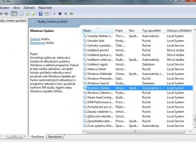

EDIT: zdravím, taky mi dlouho neprisla žádná aktualizace od win, no když uz se jednou umoudri, necha zaple usb (mys+klavesnice) a necha se i prihlasit, tak ta FW stejně nejde, navic ani zvuk. ve spravci je s ! ovl. MS UAA High Defiinition Audio a mrte ve skrytejch.
posledni známa nefunguje, bod obnoveni to neresi, konzoli neumim pouzit (pise ze nebyl nalezen zadny pevny disk),takže jesi jsem to pochopila dobre, poslední možnost jak to zprovoznit je formát? jenže já pořádně nevim, jak se to dělá, hlavně s těma oddílama. mam OEM a nebylo k tomu žádný CD. sehnala jsem si jinde kopii CD s Winxp ale sp2(naka z vlakovejch drah prej nebo co :D), bude to fungovat kdyz tam pak dám můj product key ze spoda ntb?někde jsem četla, že to takle nepujde zaktivovat. tak mam ještě tenle soubor wpa.dpl., to se pry dá do system32 a mělo by to jít? zálohy mam, ovladače ze stranek Acera vypalený na CD taky mam, nabootováno na 1.CD, 2. hdd.
nebo pak mam jeste zalohu (2 DVD) nastavení z výroby (nevim, co na tom vlastne je, vypalovala jsem to nedavno, kdyz ty chyby uz byly)
todle je skoro furt v tom BSOD : DRIVER_IRQL_NOT_LESS 0x100000d1 0xec1ea8e0 0x00000002 0x00000008 0xec1ea8e0 psdfilter.sys psdfilter.sys+38e0 PSD Filter Driver HiTRUST
tak co mam udelat nejlip? (potrebuju dopsat referaty do skoly...tak aby se to nepos** uplne) Dík predem.

koukni zde:
Start-spustit , napiš:
services.msc a dej OK.
Najdi Windows Update.
Musíš tam mít nastaveno automaticky.
viz screen.
