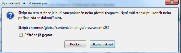

Tak to zase spadlo. Ale už to nedělá při každém vypnutí hry.

To se týká java scriptu...zkus přeinstalovat javu:
Aktualizuj javu:
Java SE Runtime Environment 7
Klikni na Accept License Agreement
Vyber si OS (Windows nebo Windows x64, Offline Installation)
jre-7-windows-i586-p.exe nebo
jre-7-windows-x64.exe
Stáhni ( download) a nainstaluj.
Ostatní javy odeber v přidat/odebrat programy.

Ahoj nevim jestli to pomůže, tohle jsem použil, když se mi sekal celej prohlížeč (i s počítačem - byl vždy nutnej restart) - dej do lišty: "about:config" a pak najdi řádek "dom.ipc.plugins.enabled" a nastav ho na "false" - když nepomůže, můžeš to zas vrátit do původních hodnot.

Aktualizováno a hodnota nastavena na false. Zatím nespadlo. Nechám to otevřené a uvidím, jak to půjde dál.

http://kb.mozillazine.org/Script_busy_o ... responding - zkusíme když tak pak tohle pokud to nepomůže, jinak zkus zapnout tvé CS:GO a zas to vypnout jak jsi to popisoval - pokud to nepomohlo, možná ti zas spadne skript.

No nehraju tak často :) Zkoušel jsem to 2krát a nespadlo to. Ale to takhle bylo i předtím a pak to začalo padat.
EDIT - Tak modul zase spadnul. Tentokrát bez hlášky o scriptu.

NJ. Ale po aktualizaci javy už hláška o scriptu nevyskakuje. Navíc, pokud nastavím limit na 0, tak mi chybový script poběží neustále a to není dobré. (Aspoň jsem se tomu dočetl). Chyba není na straně scriptu(ten je snad vyřešen), ale na straně zásuvného modulu Adobe.
