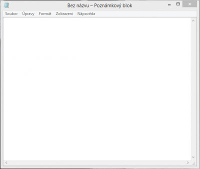

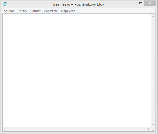

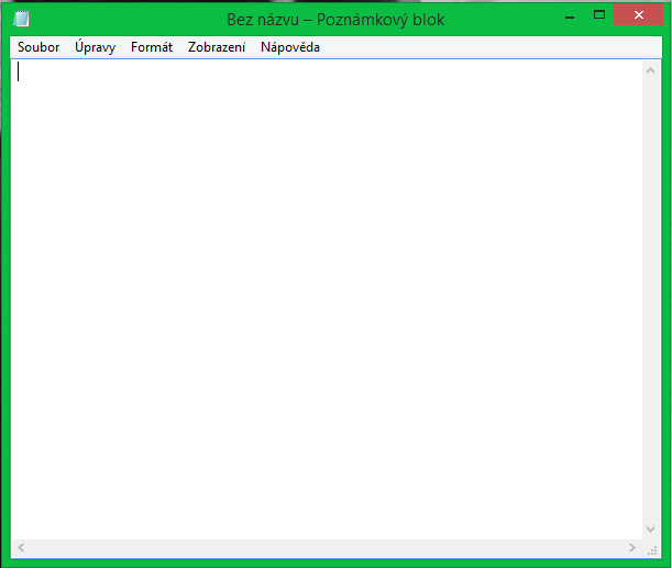

A po kliknutí na úpravy-kopírovat se nic nestalo.. Takže asi program není na můj PC nebo nevím..
Nejsem žádný laik, ale tenhle program neznám. Zkoušel jsem log najít někde v PC - NIC
Crystal disk info mi do PC nainstaloval nevyžádaný software - PUP (konkrétně nějaké blbosti od AVG), malware bytes v pravém dolním rohu dělal DISCO doslova - blik, blik... vše jsem ignoroval, protože jsem myslel, že program norm. pracuje

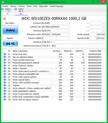

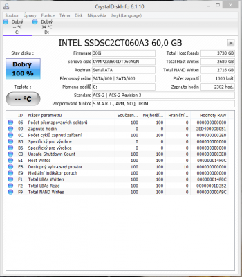

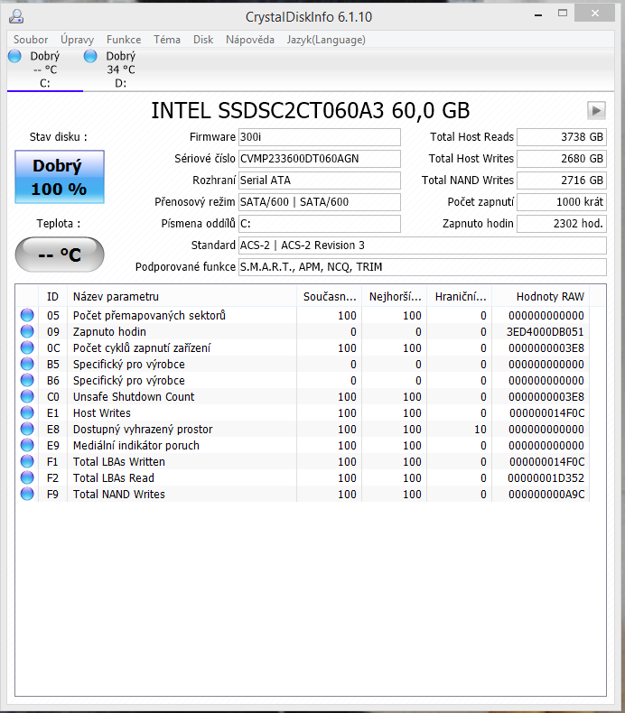

Tady je ten log z programu CrystalDiskInfo:
- JEN 2 DOTAZY: Proč tam je u něčeho napsáno neznámý údaj?
Proč mi program neukazuje u disku C teplotu? Nebo SSD disky nemají měřič teploty?

(2) WDC WD10EZEX-00RKKA0
Model : WDC WD10EZEX-00RKKA0
Firmware : 80.00A80
Serial Number : WD-WMC1S0534035
Disk Size : 1000,2 GB (8,4/137,4/1000,2/1000,2)
Buffer Size : Neznámy údaj
Queue Depth : 32
# of Sectors : 1953525168
Rotation Rate : Neznámy údaj
Interface : Serial ATA
Major Version : ATA8-ACS
Minor Version : ----
Transfer Mode : SATA/600 | SATA/600
Power On Hours : 2354 hod.
Power On Count : 1005 krát
Temperature : 34 C (93 F)
Health Status : Dobrý
Features : S.M.A.R.T., 48bit LBA, NCQ
APM Level : ----
AAM Level : ----
01 200 200 _51 000000000000 Počet chyb čtení

Pak mi ještě PC dělá to, co se mi moc nezdá. Nevím, jestli to je v pořádku: Když používám nějaké okno, pracuji v něm, tak se z toho okna z ničeho nic stane neaktivní (zelený rám okna se promění na bílý). Je to normální, nebo něco není v pořádku? Při práci to je docela nepříjemné.
CrystalDiskInfo 6.1.10 (C) 2008-2014 hiyohiyo
OS : Windows 8.1 [6.3 Build 9600] (x64)
Date : 2014/05/10 22:43:44

(1) INTEL SSDSC2CT060A3 : 60,0 GB [0/0/0, pd1] - il
(2) WDC WD10EZEX-00RKKA0 : 1000,2 GB [1/0/0, pd1] - wd
Model : INTEL SSDSC2CT060A3
Firmware : 300i
Serial Number : CVMP233600DT060AGN
Disk Size : 60,0 GB (8,4/60,0/60,0/60,0)
Queue Depth : 32
# of Sectors : 117231408
Rotation Rate : ---- (SSD)
Major Version : ACS-2
Minor Version : ACS-2 Revision 3
Power On Hours : 2301 hod.
Power On Count : 1000 krát
Host Reads : 3738 GB
Host Writes : 2680 GB
NAND Writes : 2716 GB
Temperature : Neznámy údaj
Health Status : Dobrý (100 %)
Features : S.M.A.R.T., APM, 48bit LBA, NCQ, TRIM
APM Level : 00FEh [ON]
AAM Level : ----
05 100 100 __0 000000000000 Počet přemapovaných sektorů
Firmware : 80.00A80
Queue Depth : 32
APM Level : ----
AAM Level : ----
03 173 171 _21 000000000915 Čas na roztočení ploten
04 _99 _99 __0 000000000709 Počet spuštění/zastavení
09 _97 _97 __0 000000000932 Hodin v činnosti
0C _99 _99 __0 0000000003ED Počet cyklů zapnutí zařízení
C0 200 200 __0 000000000010 Počet vypnutí disku
C1 200 200 __0 0000000006F8 Počet cyklů načítání/vymazání
C2 109 100 __0 000000000022 Teplota
C6 200 200 __0 000000000000 Počet neopravitelných sektorů
C8 200 200 __0 000000000000 Počet chyb při zápisu sektorů
0 1 2 3 4 5 6 7 8 9

SSD--- to je tím , že CDI není primárně určen pro SSD.
Zkus tohle:
http://www.slunecnice.cz/sw/ssd-life/
Memtest 86
http://www.memtest86.com/
klikni vlevo na Free Download , vyber:
ISO image for creating bootable CD (Windows - zip) , stáhni , rozbal , otevři , vypal třeba v programu:
http://www.slunecnice.cz/sw/active-iso-burner/
Vlož do mechaniky a nabootuj z něj.
Test udělej alespoň 8h ( přes noc).
Zkus tohle:

Chápu, myslíš tím, kolik GB RAM je na jedné z těch karet, které jsou zasunuté v základní desce v PC bedně, je to tak? PC mi skládal otec, nebyl jsem u toho. Dá se nějak jinak zjistit, kolik tam mám těch RAM karet a kolik je na každé z nich paměti, než tak, že bych se do bedny podíval - jestli je to na těch kartách vůbec napsáno? Ve vlastnostech počítače je pouze velikost RAM - 8 GB a kolik je na každé kartě tam není, je na to nějaký program?
Nevím, výrobce ho nemusel udat, CDI ho neumí přečíst,... možností spoustu. Zkus se podívat na googlu
Jen mě zajímalo, jestli to neznamená, že něco není v pořádku.

Při používání nějakého okna na ploše se z něho z ničeho nic stane neaktivní (rám okna změní barvu na bílou). Vypadá to, jako by PC něco dělal (začne se u toho točit kolečko, které se stane z ukazatele myši a znamená že PC pracuje - jenže tohle není normální) Při sledování filmu na celé obrazovce v programu media player se mi to stalo také a to video se zmenšilo do malého (neaktivního) okna na ploše a začalo se u toho točit také to kolečko. To kolečko po chvíli (5 sec) zase zmizí (stane se z něho zase ukazatel myši)
program EVEREST jsem si nainstaloval, ale nikdy předtím jsme ho neviděl a nemám až tak moc času, abych tam mohl hledat velikosti jednotlivých pamětí RAM - našel jsem pouze velikost celé RAM. Můžeš mi to nějak naznačit, kde to najdu?
Jaké problémy myslíš, tyhle?
