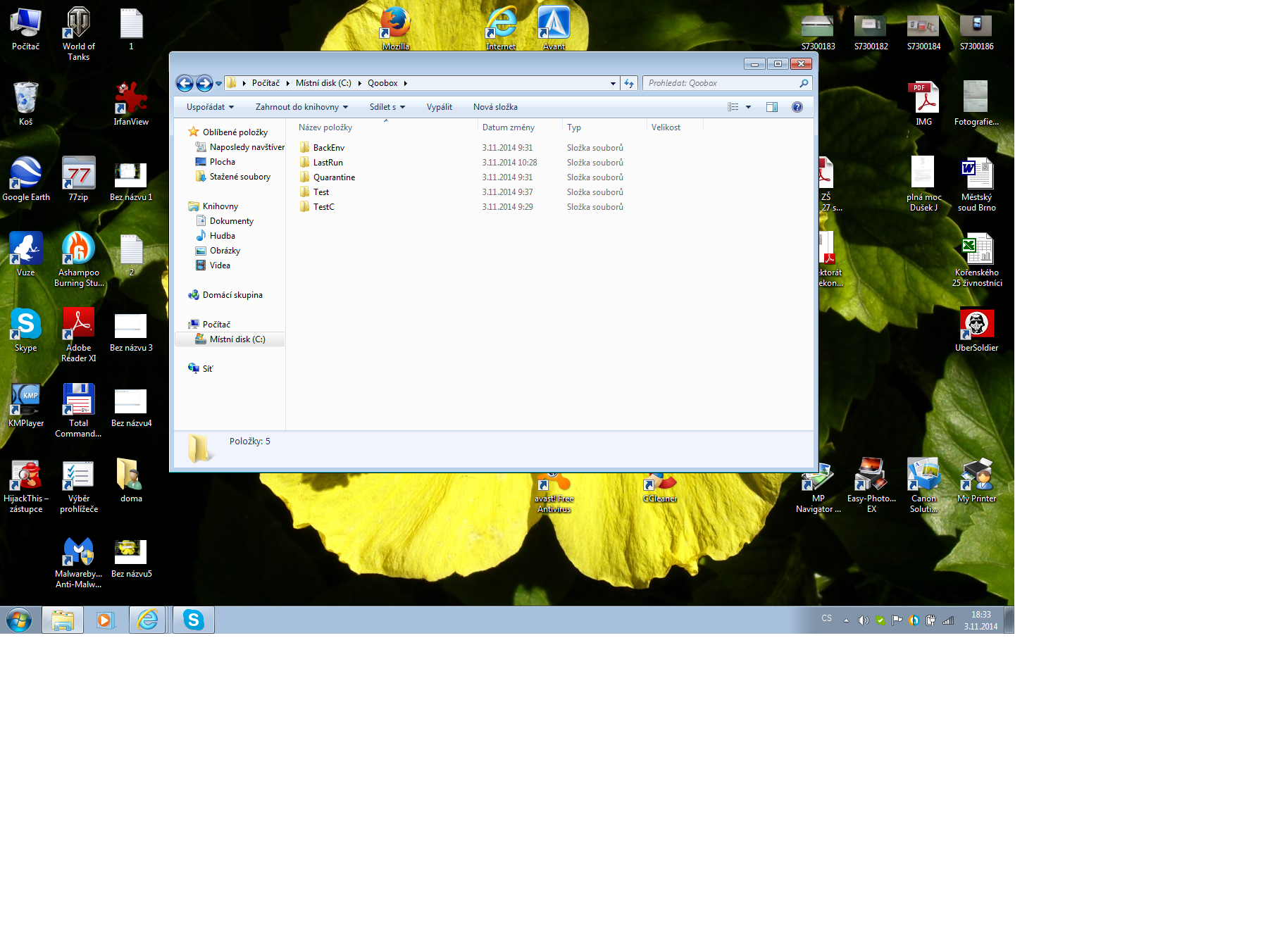

prošel jsem tam všechny složky ,viz příloha a ComboFix.txt tam není ,jinak to upozorňování už na liště není ,a vypadá to zatím vše v pohodě

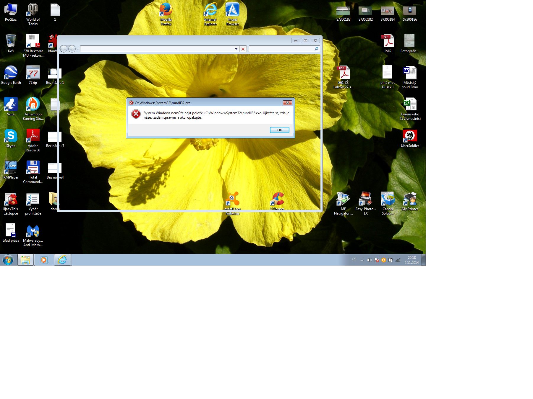

tak složku jsem do system32 přetáhl,ale po restartu mi to hlásilo chybu, viz příloha, mám spustit Combofix i tak? a vnouzovém režimu s připojením ,nebo bez?
