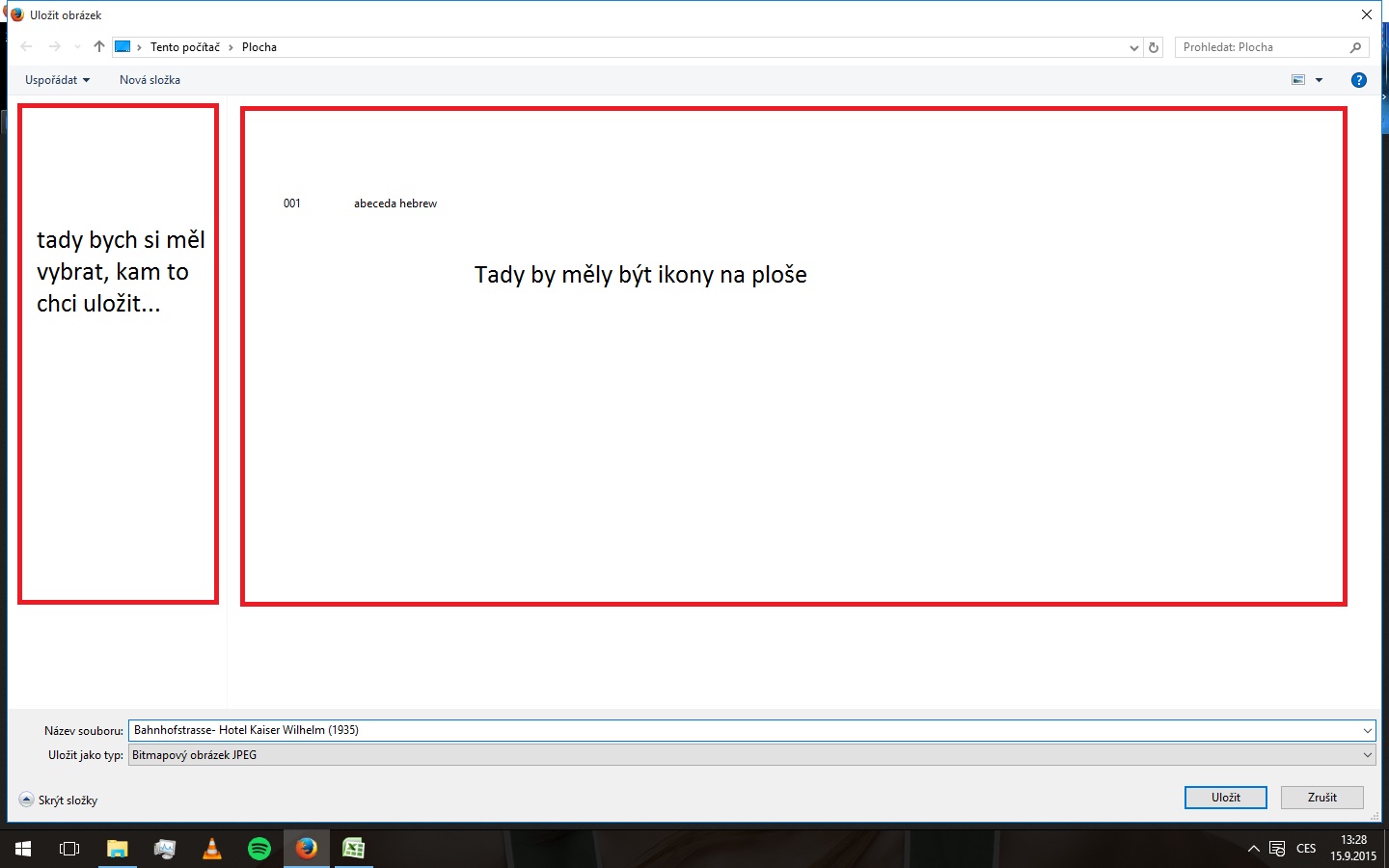

Vznikly potíže při vkládání logů. Pokud je to možné, prosím o smazání následujících nicneříkajících příspěvků :inlove:
Logy se vkládaly opakovaně...
Výše popisované problémy při stahování eviduji když ne výhradně, tak z velké části na Facebooku...
