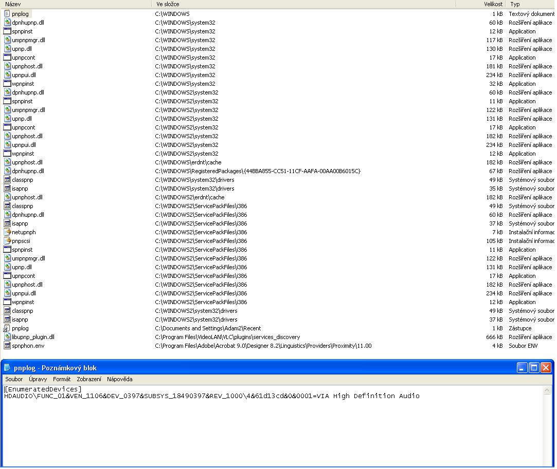

Re: RTC video PnP listener - prosím o kontrolu logu
Příspěvekod jaro3 » 07 čer 2017 09:28
Vypni rez. ochranu u antiviru a antispywaru,příp. firewall..
Otevři si Poznámkový blok (Start -> Spustit... a napiš do okna Notepad a dej Ok.
Zkopíruj do něj následující celý text označený zeleně:
Kód: Vybrat vše
ClearJavaCache::
KillAll::
Folder::
c:\program files\Skype\Updater
Driver::
SkypeUpdate
Zvol možnost Soubor -> Uložit jako... a nastav tyto parametry:
Název souboru: zde napiš: CFScript.txt
Uložit jako typ: tak tam vyber Všechny soubory
Ulož soubor na plochu.
Ukonči všechna aktivní okna.
Uchop myší vytvořený skript CFScript.txt, přemísti ho nad stažený program ComboFix.exe a když se oba soubory překryjí, skript upusť.
- Automaticky se spustí ComboFix
- Vlož sem log, který vyběhne v závěru čistícího procesu + nový log z HJT
Upozornění : Může se stát, že po aplikaci Combofixu a restartu počítače, Windows nenaběhnou , nebo nenajede plocha , budou problémy s připojením, pak znovu restartuj počítač, pokud to nepomůže , po restartu mačkej klávesu F8 a pak zvol poslední známou funkční konfiguraci. , či použij bod obnovy.
Stáhni si aswMBR
na svojí plochu. Uzavři všechna okna , programy a prohlížeče. Poklepej na aswMBR.exe. Pokud se objeví hláška o možnosti stáhnutí databáze Avastu , klikni na NE. Poté klikni na „Scan“ . Po skenu klikni na „Save Log“ a ulož si log na plochu .Zkopíruj sem celý obsah toho logu. Pak klikni na „Exit“ k zavření programu.
Příspěvekod bbdra » 07 čer 2017 19:16
ComboFix 17-05-16.01 - Adam2 07.06.2017 18:51:53.2.4 - x86
Systém Microsoft Windows XP Professional 5.1.2600.3.1250.420.1029.18.3327.2345 [GMT 2:00]
Spuštěný z: c:\documents and settings\Adam2\Plocha\ComboFix.exe
Použité ovládací přepínače :: c:\documents and settings\Adam2\Plocha\CFScript.txt
AV: Kaspersky Internet Security *Disabled/Updated* {2C4D4BC6-0793-4956-A9F9-E252435469C0}
FW: Kaspersky Internet Security *Disabled* {2C4D4BC6-0793-4956-A9F9-E252435469C0}

Zajímal by mě ten prográmek na monitorování aktivity (RTC video PnP Listener) Víš o něm něco? Myslíš, že jeho spuštění zapříčinilo, něco z toho co jsi opravil? Jak se podle tebe do mýho PC dostal?

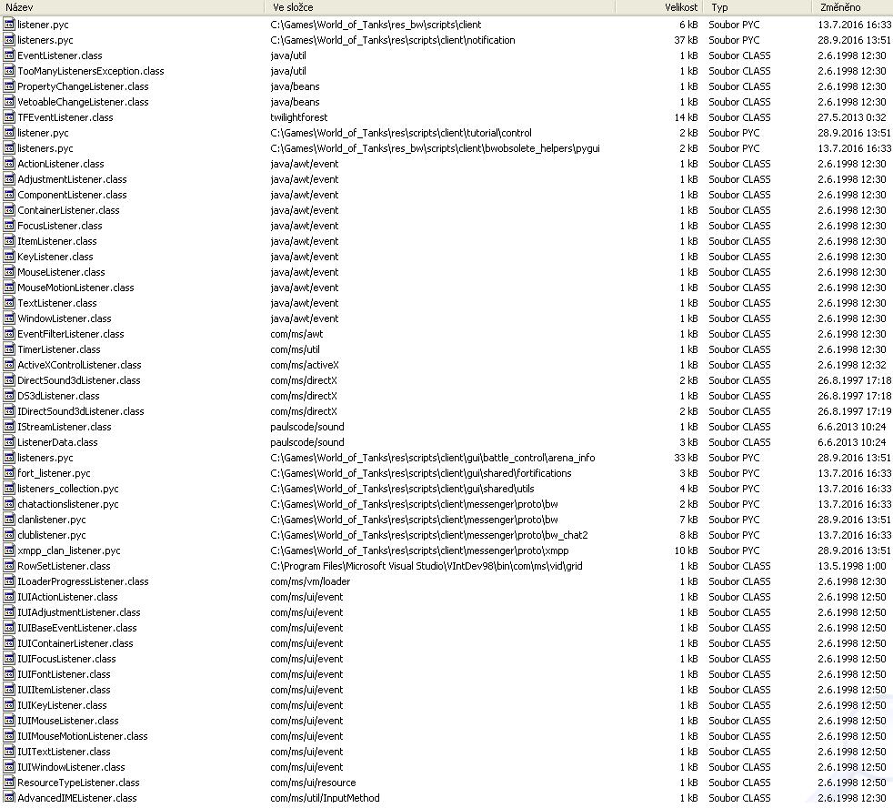

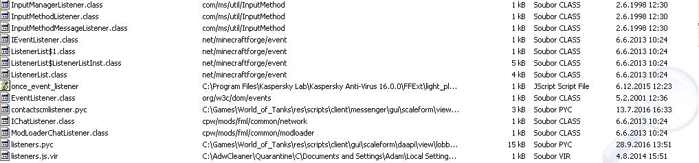

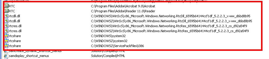

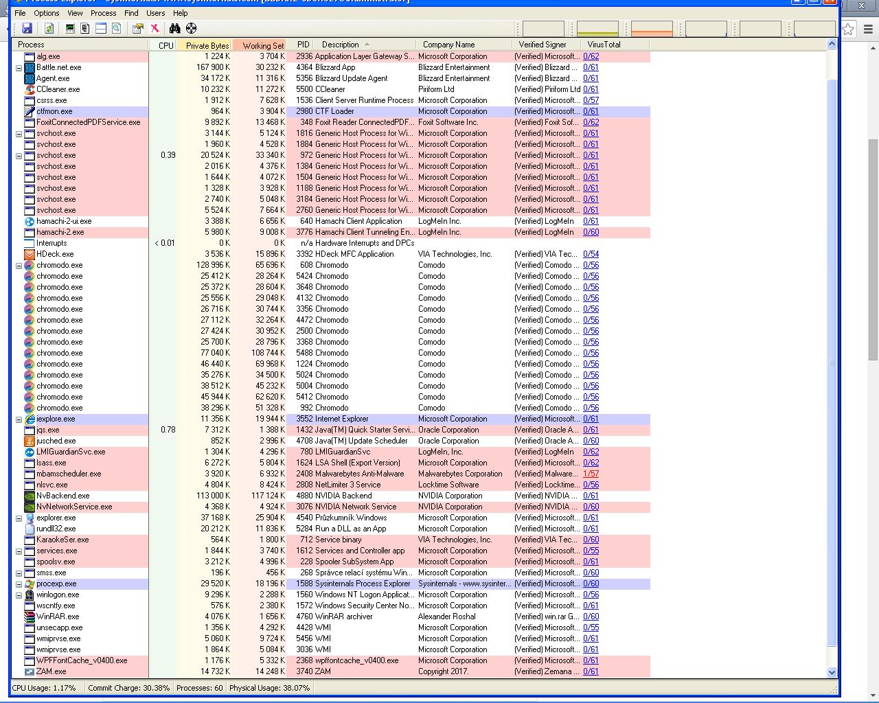

Sem jsem se už díval předtím než jsem napsal na PC help, tak podle tho co tam píšou jsem pochopil že:
-nejpravděpodobněji se jedná o program nainstalovaný jiným softwarem (stahoval jsem jeden crack na serious sama, ale nespouštěl jsem ho, protože se mi to nezdálo, nicméně jsem prozkoumával zabalený archív ve kterým byl exe soubor)
- jedná se asi o druh bloatware, který umožňuje druhému programu poslouchat a zaznamenávat, co děláte
-Podle společnosti Microsoft a Internetu se zdá, že je to program, který používá webovou kameru.
To znamená, že zachycuje videa v reálném čase, vaše zvyky při prohlížení, když spustíte počítač do okamžiku, kdy jej vypnete a nahrajete ho osobám na internetu za peníze.
Jiný uživatel napsal, že:
Nejprve jsem si myslel, že "RTC" může být spojeno se Skype, dokud se někdo nezmocnil mé kreditní karty ... podivné účty se stejným uživatelským jménem mě vyhledávaly na zcela nesouvisejících a nespojených stránkách. Tedy, toto není něco, co chcete na vašem počítači, tak bych vám doporučil okamžitě jej odinstalovat...
Podle návodu by se měl dát program odinstalovat přes nabídku start\nastavení\ovládací panely\ přidat nebo odebrat programy
V seznamu programů jsem však tuto položku nenašel.
V seznamu procesů jsem už taky nic neviděl provedl jsem kontrolu spustitelných souborů pomocí virustotal.(viz. příloha)
Postupoval jsem přesně podle tohoto návodu a výsledek je stený:
Chcete-li se ujistit, že je virus RTC, nebo ne, můžete použít nástroje jako Process Explorer: technet.microsoft.com/en-us/sysinternals/processexplorer spustit proces explorer jako admin, kliknout na volby vlevo nahoře, potvrdit, že kontrolní podpisy jsou povoleny, pak Klikněte na virustotal section, ujistěte se, že check virustotal je zaškrtnuto, zkontrolujte odeslat neznámé spustitelné soubory, pak se podívejte na tento proces a zjistěte, zda je označen v virustotal modrým číslem. - Emad 26. dubna v 20:23
To všechno jsem udělal, není na seznamu. Věř mi, tuto věc není snadné vysledovat. - keklord 26. dubna v 20:25
Údajně by to mělo jít odinstalovat z registrů, ale nevím jak postupovat?
P.S.: Posílám výsledky hledání na počítači.

zkus to ještě takto:
Stáhněte si a nainstalujte Revo Uninstaller FreePlease download and install Revo Uninstaller Free
http://www.revouninstaller.com/start_fr ... nload.html
Poklepáním na Revo Uninstaller jej spustit.
Ze seznamu programů klikněte dvakrát na programu odstranit
Až budete vyzváni, zda chcete odinstalovat klepněte na tlačítko Ano.
Ujistěte se, že je vybrána možnost Mírný potom klepněte na tlačítko Další.
Program bude probíhat, Pokud budete vyzváni znovu klepněte na tlačítko Ano
Při vestavěný Uninstaller je dokončena klepněte na tlačítko Další.
Jakmile program hledal zbytky klepněte na tlačítko Další.
Zkontrolujte / zaškrtněte položky Bolded jen na seznamu a potom klepněte na tlačítko Odstranit
Po vyzvání klepněte na Ano a pak na další.
další na všechny složky, které se nachází a vyberte možnost odstranění
Po zobrazení výzvy vyberte ano, pak na další
Poté, co udělal na tlačítko Dokončit.
Prosím stáhni příslušnou verzi programu pro Tvůj systém 32-bit/64-bit FarbarRecovery Scan Tool (FrSt)
32bit.:
http://www.bleepingcomputer.com/downloa ... ool/dl/81/
64bit.:
http://www.bleepingcomputer.com/downloa ... ool/dl/82/
a ulož jej na plochu. ,pak spusť FrSt.
Potvrď způsob užití.
Neměň žádné z výchozích nastavení a klikni na položku „Scan“ („Skenovat“) .Když je skenování dokončeno, ukážou se dva logy = FRST.txt a Addition.txt a uloží se na ploše.Prosím zkopíruj sem celý jejich obsah.

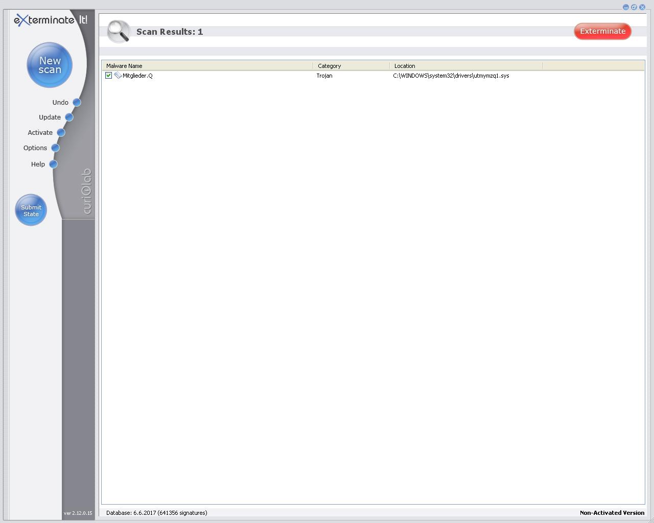

Šáhnul jsem po mým oblíbeným programu, má celkem velkou databázi virů, a detekoval mi jednu nákazu. Bohužel jsem ji nemohl vyčistit, protože program nemám zakoupený a crack se mi podařilo sehnat jen na verzi nižší :D Dalo by se to vyčistit nějak jinak? (viz. příloha)
