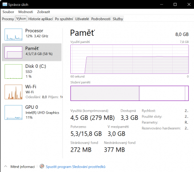

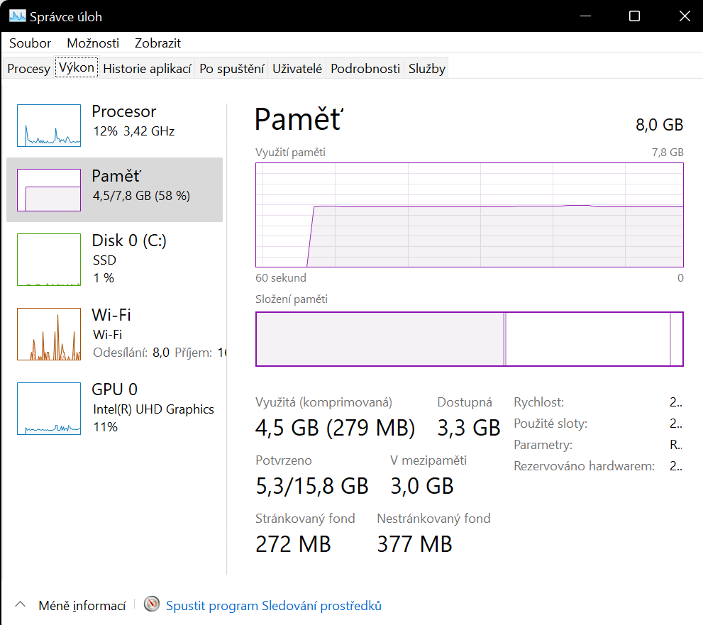

Já do toho nebudu vrtat - RAM mi vykazovala problém už od začátku, ale jen při testech, a možná to byl jen nějaký bug (8mi jádro, a RAM jsou prý z těch levnějších, kterými se osazoval tento typ Lenovo).
PC pracuje spolehlivě, až do tohoto upgrade, kdy se podělal systém (ale ne PC). Na tom Windows asi není moc co spravovat, je to výsledek Obnovy poté, co upgrade rozvrtal systém, a nevím, zda s tím zatěžovat.

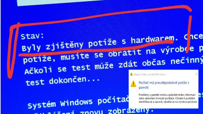

Ram: měl bys úpřece jen udělat test:
Stáhni si Memtest
http://www.stahuj.cz/utility_a_ostatni/ ... i/memtest/
Políčko , ve kterém je napsáno:
All unused RAM ponech.
-dej Start , nech nejméně 2h běžet , pokud bude po 2h stále 0 errors , jsou v pořádku.
V případě vyšších kapacit RAM je třeba Memtest spustit několikrát , pro 2GB ( jednotlivá největší kapacita RAM) 2x , pro 4GB 3x , pro 8Gb 4x ap.
poklepej na Memtest , pak znovu a znovu , do políček všech Memtestů napiš 2048 , pak dej u všech Memtestů "Start".
nebo lépe:
Memtest 86
http://www.memtest86.com/
klikni vlevo na Free Download , vyber:
ISO image for creating bootable CD (Windows - zip) , stáhni , rozbal , otevři , vypal třeba v programu:
http://www.slunecnice.cz/sw/active-iso-burner/
Vlož do mechaniky a nabootuj z něj.
Test udělej alespoň 8h ( přes noc).
http://www.memtest86.com/download.htm
http://www.eopcservis.cz/jak-otestovat-ram.html
pro USB:
http://www.memtest86.com/downloads/memt ... sb.img.zip
https://www.memtest86.com/screenshots.html
ugrade může zkolabovat i na chybách RAM.

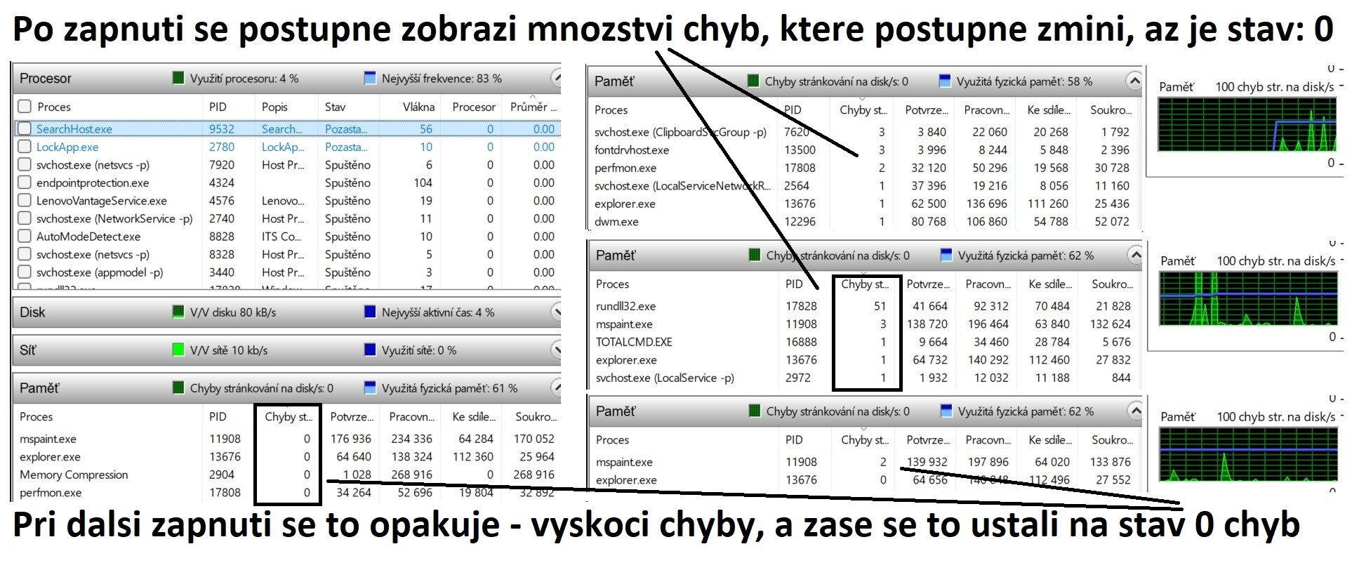

Díky.
MemTest (ten co se nebootuje) jsem v minulosti použil - nenašel chyby (jel na 1000 procent (což by mohly být cca. 2 hodiny), upozornění o max. velikosti RAM to nabizí při spuštění, a poušzěl jsem ho opakovaně).
Chyby vykazuje pouze vlastní (windows) test při spuštění z možností/vlastností disku..., radil jsem se o tom (i zde) a závěr je, že to může být bug, protože PC žádné problémy navykazuje (aspoň při kancelářské činnosti, k čemuž mi slouží, a případně dvb televize).
Boot/ovací test jsem dosud nezkusil (klasicky nebyl čas nebo nnutnost), PC je spolehlivý, a zálohuji soubory. Pro dokumentaci screeny, co jsem ukazoval, když jsem se dotazoval "co to má být, ty chyby"..., a myslím, že ty chyby nesouvisi s RAM, ale s detekcí při spuštění.
Jsem rád, že jsi se mi podíval na log/y, a systém se zdá být funkční,
za což děkuji.
za což děkuji.
