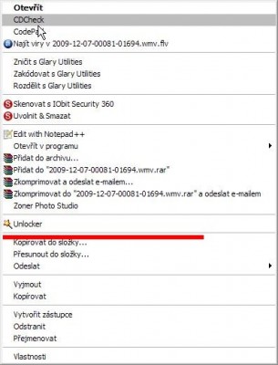

Stáhni si Unlocker a nainstaluj ho.
V kontextovém menu by se ti měl poté objevit "Unlocker". Klikni pravým na složku VRT a odstraň ji.

nejde to odstranit, akorát to napíše, že to nejde odstranit a pokud si přeji to odstranit při dalším spuštění počítače
