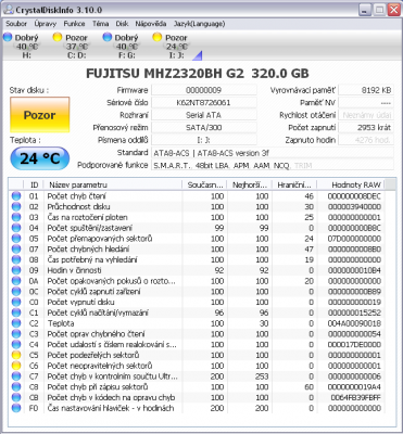

Napíchnul jsem disk do svého PC a světe div se:

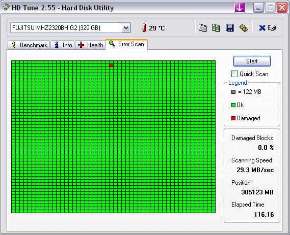

Po testu HD Tune:
Když vyndám hdd, ntb se chová stejně, muselo odejít něco jiného. Po zapnutí se rozsvítí kontrolka, sepne na chvilku ventilátor, mechanika taky reaguje. Vypnout jde jenom vyndáním baterie. Jak mám zjistit co je v háji?

Jeden sektor je pryč , ale závada může být i jinde.
Doporučuji zadat nové téma do sekce Problémy s HW.
Tady asi vše:
Pokud nejsou jiné problémy , je to vše a můžeš dát vyřešeno , zelenou fajfku.
