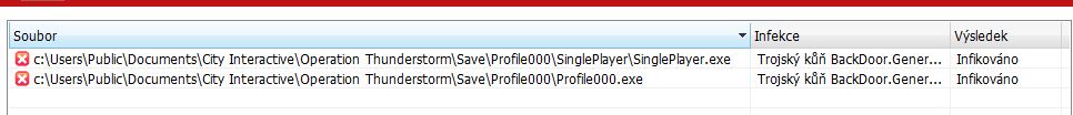

Ale teď mi AVG našlo nějakýho koně kterej nejde smazat, C:\Users\Public\AppData\temp\temp.exe
Jak na něj?
Jak na něj?

Ten hajzl se množí, už jsem ho smazal killboxem a on se vytvořil jinde tak jsem ho zase smazal a zase se vytvořil jinde jako jinej soubor... dmnce, co s tim?
Just Fucking Google It!
Re: Prosím o kontrolu logu +
Dmnce, už jsem tu měl temp.exe, save.exe a teď tohle..
Jak na něj?
\\Další... C:\Users\Public\Documents\City Interactive\Operation Thunderstorm\Save\Profile000\Singleplayer\CHeckpoint\Working\Working.exe ...
Asi se tomu nějak líbí ve složce s věcma tý hry tak jsem jí odinstaloval ale pořád to tam je.
\\edit: Tak jsem dal test počítače (v AVG) a najednou se ty 3 koně smazaly.. Tak uvidím co to udělá nebo neudělá

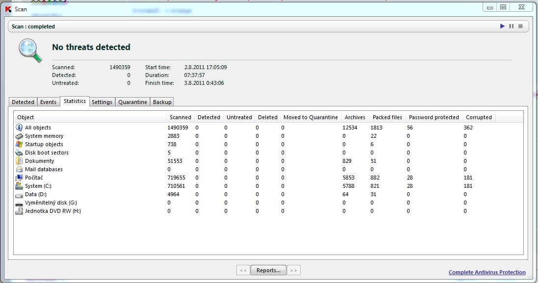

A to najdu kde? Po tom testování mi to napsalo „No threats detected“ takže asi nic?
Btw, ten F-Secure je nutnej? Já že mám FUP 3GB a nechci to hned prostahovat. Problémy už přestaly až na to zasekávání ikon na taskbaru ale to asi bude jednou hrou, po restartu se to vždycky vzpamatuje než jí zase zapnu, ono se totiž vždycky změní vzhled na Home Basic a proto asi.
Jinak tady je screen toho programu kdyby byl potřeba..
screen
screen

Test dělat tedy nemusíš , AVP je tedy bez nálezu.
Pokud nejsou problémy , je to vše a můžeš dát vyřešeno , zelenou fajfku.
