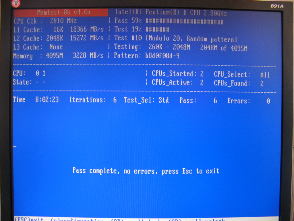

Memtest 86
http://www.memtest86.com/
klikni vlevo na Free Download , vyber:
ISO image for creating bootable CD (Windows - zip) , stáhni , rozbal , otevři , vypal třeba v programu:
http://www.slunecnice.cz/sw/active-iso-burner/
Vlož do mechaniky a nabootuj z něj.
Test udělej alespoň 8h ( přes noc).

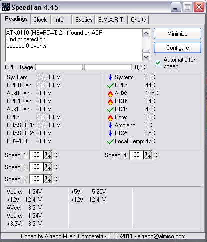

Stáhni si Speedfan
http://www.filehippo.com/download_speedfan/
vpravo nahoře Download Latest Version
Nainstaluj a spusť program. V okně Hint , klikni na Close. Počkej určitý čas , až se hodnoty načtou.
Vlož sem prosím obrázek (screen) z toho programu.

Stáhni si Speedfan

Memtest 86 - test sem nechal jet těch 8 hodin, nenašlo to nic, foto posledního screenu před ukončením zde:
Speedfan - okno hint jsem nenašel, ale asi jsi myslel první záložku "readings", kde jsou hlavní informace, po jejich načtení prntscreen zde:

Ty teploty , kromě CPU , jsou velké!! Zkus chladit disky , .

teploty - je to špatný, vím. něco s tím v brzké době musím udělat. Jinak v popisu toho speedfanu znamená co AUX a co CORE? zaráží mě že u AUX je teplota 125, to už je trochu přešvihlý ne? :) a Local temp je asi celková že? není tam žádná helpka u toho.

Na ty teploty se podívej ještě do BIOSu , Health , 125 je nesmysl.
Re: prosím o kontrolu logu - přetížení OP
ok, mrknu na to. díky za veškerou pomoc.
